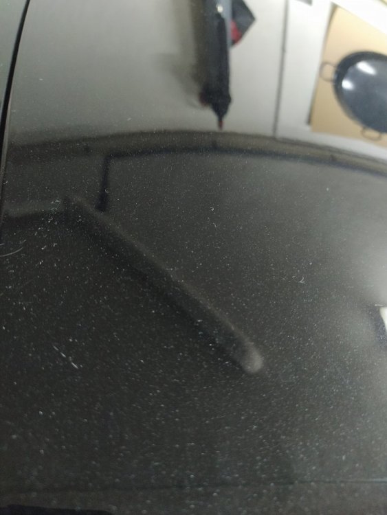

Han estado pintando cerca de donde aparco y ahora tengo el coche tal que así, como se ve en la foto, lleno de motitas blancas. Es imposible saber quién ha sido puesto que me he dado cuenta al cabo de mucho tiempo y no tengo a nadie a quien reclamar. Me fastidia puesto que el coche no tiene ni 3 años y si te acercas a la pintura se ve moteado (en la foto parece polvo pero estaba recién limpio, 1 minuto había pasado) , de lejos no se nota.
¿Solo pulir, claybar y pulir, solo claybar? He probado con disolvente y tenía que frotar demasiado para que se fuera, además de dejar rayones en la pintura
Cualquier ayuda es bien recibida, gracias de antemano

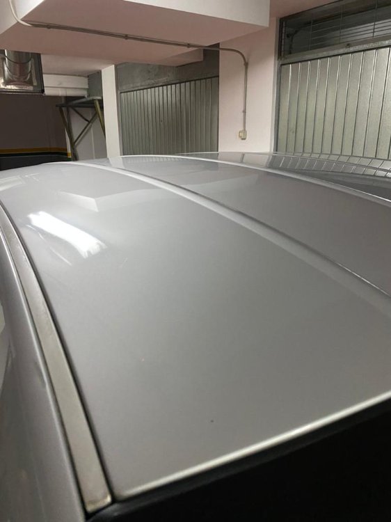

necesitas usar una manopla descontaminante como por ejemplo esta CLAY SERIES MANOPLA
Si puedes píllala cuando este de oferta ( CLAY SERIES MANOPLA de Wurth ) por que a su a precio normal es algo cara.
También hay copias en aliexpress y amazon que son igual de validas, la diferencia es el numero veces que se puede usar que es menor.
Se usa como si un guante de lavado normal, con el método de los dos cubos.
En la primera pasada notaras como si rascara, a la segunda vez que pases el guante por el mismo sitio notaras que rasca menos, pásalo sin apretar hasta que se deslice suavemente y veras como la pintura desaparece, incluso veras que recuperas brillo en la pintura.
Estas manoplas funcionan como las clay bar pero mucho mas seguro que estas y mas sencillo de usar.

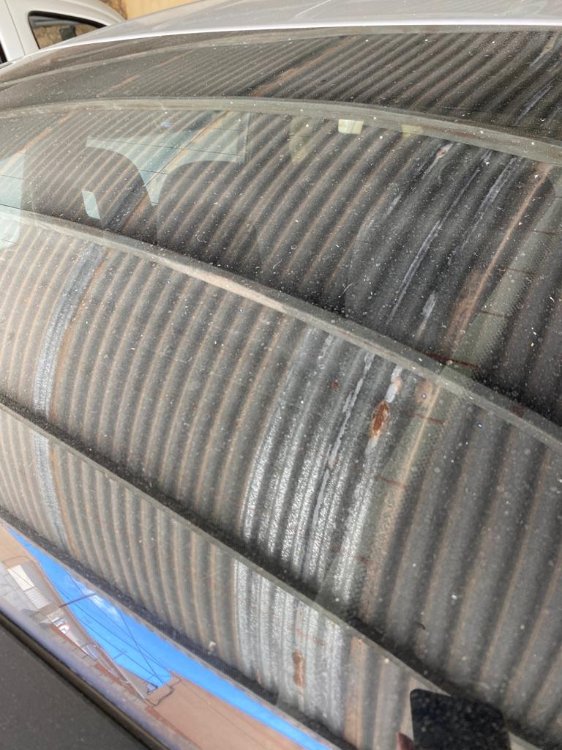

El mío estaba muchísimo peor y quedo perfecto, así estaba.
Y así quedo después, (tratamiento completo con encerado )
Espero haber ayudado.
Saludos!!!
