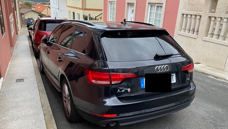

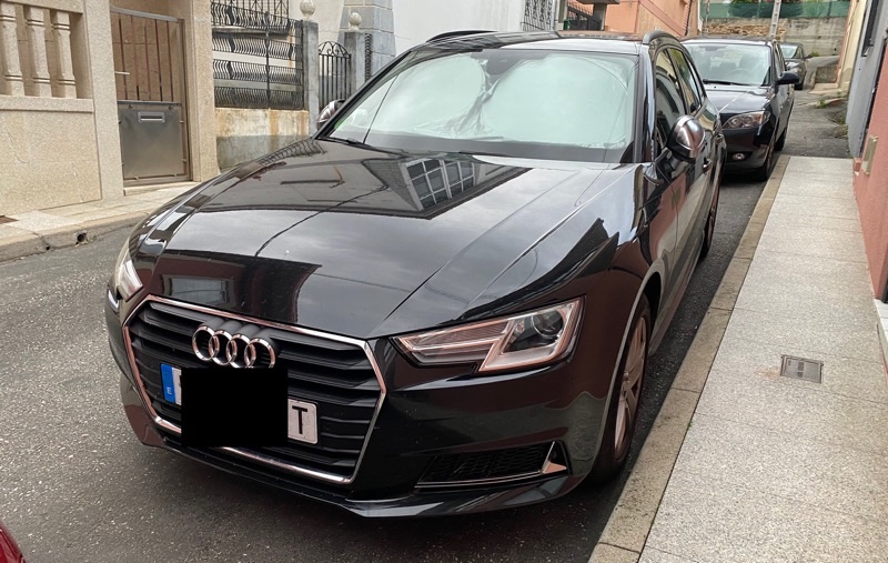

NesVigoVigo Publicado 23 de Mayo del 2021 Autor Denunciar Publicado 23 de Mayo del 2021 Hola otra vez. Fui a sacar las fotos ahora, pero me daba problemas la página por la calidad y tuve que e meterlas en jpeg para poder subirlas; Disculpa por hacer las preguntas así directamente, entendí al compi por el grupo de facebook que hiciese aquí las consultas a ver si alguien sabía como solucionar las dudas, no me fije en el tema fotos; de todas formas, no entro aquí como si fuese Yahoo, sino como un grupo de gente que tiene el mismo coche que yo y quizás las mismas inquietudes, perdón por el delito de preguntar. Como ya puse anteriormente, soy Néstor, de Vigo, tengo un a4 avant de color negro 2.0tdi de 150cv. Saludos Responder
