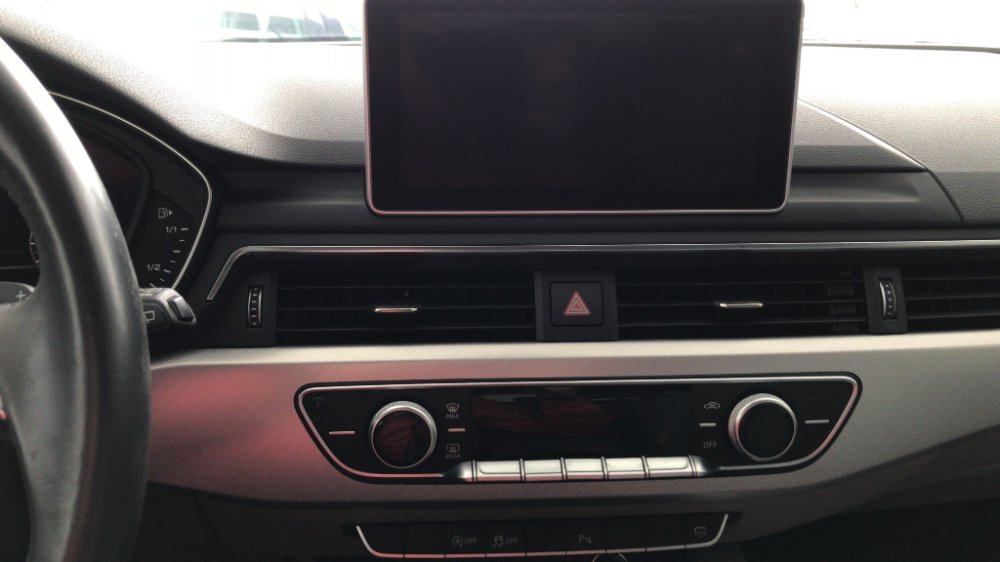

Samu5695 Publicado 24 de Mayo del 2021 Denunciar Publicado 24 de Mayo del 2021 Buenas. Soy nuevo por aquí. He compartido el internet del móvil al coche pero la actualización de los mapas no empieza. Alguna manera de hacerlo ? Responder

Samu5695 Publicado 24 de Mayo del 2021 Autor Denunciar Publicado 24 de Mayo del 2021 Lo siento por repetir tema. Mi coche es de sep de 2016. Como se que mmi tngo ? Responder
Shadax Publicado 24 de Mayo del 2021 Denunciar Publicado 24 de Mayo del 2021 Si la pantalla y los botones laterales de la ruleta son plateados, tienes mmi plus. Responder
alagar27 Publicado 24 de Mayo del 2021 Denunciar Publicado 24 de Mayo del 2021 hace 1 hora, Samu5695 dijo: Lo siento por repetir tema. Mi coche es de sep de 2016. Como se que mmi tngo ? No pasa nada pero deberias de presentarte tambien. Enseñanos fotos de tu coche y sabremos el mmi llevas aunque si es como este es un mmi plus ya que mi coche es del mismo mes y año que el tuyo. Responder

nomtoni Publicado 25 de Mayo del 2021 Denunciar Publicado 25 de Mayo del 2021 El MMI plus es una opción, si no lo compraste tendrás el básico. La verdad es que con la foto que has puesto, con todo apagado, no se distingue el tipo de MMI, siendo el plus más grande que el básico. Parece el plus, pero lo dicho, no se aprecia bien. Además, si dices de actualizar los mapas por internet es porque tienes el plus, tendrás que ir a MyAudi a ver si están disponibles los mapas para actualizar o alguien que lo tenga te de una respuesta mejor pues no sé si compartir la conexión es una forma de poder descargar datos del servidor, más bien me parece que lo haces es dar wifi al coche. Responder
Shadax Publicado 25 de Mayo del 2021 Denunciar Publicado 25 de Mayo del 2021 Sí, tiene el MMI Plus. La mala noticia es que siendo de 2016 no tienes derecho a ningún tipo de actualización de mapas porque ya te habrán caducado y lo único que puedes hacer es: Hackear el MMI. Pagar por poder actualizar ( casi 300€ ) Usar Android Auto / CarPlay. Responder
Shadax Publicado 25 de Mayo del 2021 Denunciar Publicado 25 de Mayo del 2021 (editado) hace 38 minutos, nomtoni dijo: El MMI plus es una opción, si no lo compraste tendrás el básico. La verdad es que con la foto que has puesto, con todo apagado, no se distingue el tipo de MMI, siendo el plus más grande que el básico. Parece el plus, pero lo dicho, no se aprecia bien. Además, si dices de actualizar los mapas por internet es porque tienes el plus, tendrás que ir a MyAudi a ver si están disponibles los mapas para actualizar o alguien que lo tenga te de una respuesta mejor pues no sé si compartir la conexión es una forma de poder descargar datos del servidor, más bien me parece que lo haces es dar wifi al coche. Nomtoni, sabiendo que el MMI Plus tiene un marco plateado ( el Basic no ) y que el ancho de pantalla abarca completamente las 2 ruletas del climatizador ( el basic se queda a mitad en cada ruleta ) se ve que es el Plus lo que lleva. Tienes razón en que desde MyAudi podrá descargar los mapas, pero su última versión disponible será de 2019 si no me equivoco; sin embargo también existe la posibilidad de compartir Internet con el coche si su móvil es capaz de emplear el perfil RSAP ( pocos móviles lo tienen habilitado ) aunque no tiene sentido en este caso porque con su eSIM valdría. Editado 25 de Mayo del 2021 por Shadax Responder
