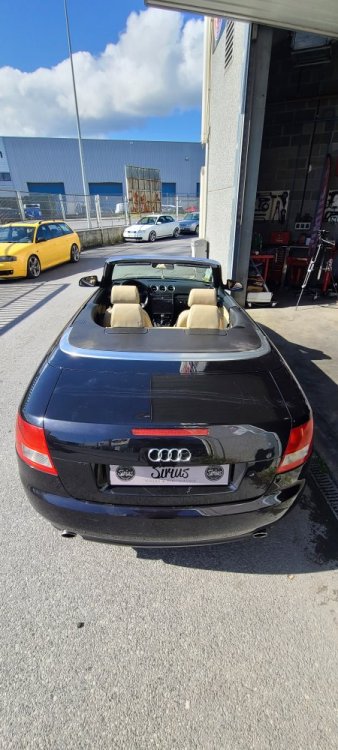

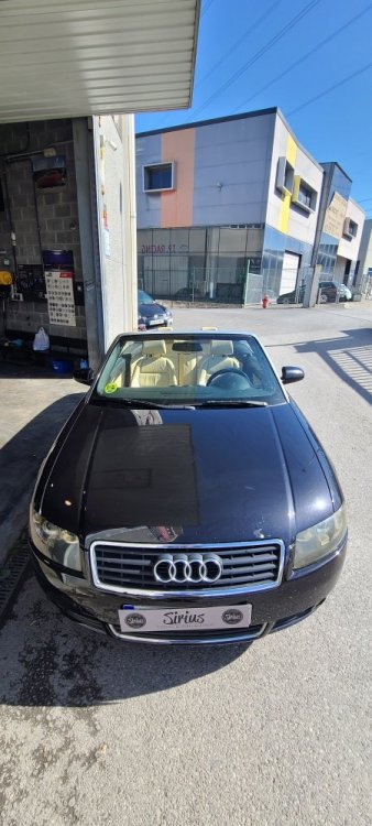

koldost Publicado 25 de Mayo del 2021 Denunciar Publicado 25 de Mayo del 2021 Buenas, Este fin de semana, compre esta A4 Cabrio para empezar un nuevo proyecto, aprovechando piezas que ya tengo, tanto del Exeo como del S6. Por el momento, mi prioridad es ponerlo al día, que esta un poco "abandonado" en lo q a la mecánica se refiere. El coche es un 1.8T de 163cv. Color negro. Asientos de piel, calefactables. Sin demasiados extras, pero funcionando bastante bien, para sus 308.000km. Prácticamente la totalidad de los silentblocks están rotos, sobretodo en el eje delantero. Y el motor con bastantes ñapas. Y la carrocería, no se si tiene una pieza que no requiera pintar hahaha Así que poco a poco, ire haciendole cosas y creo que quedara un proyecto chulo. Iré actualizando este post a medida que vaya sustituyendo piezas. saludos Responder

Julio ignacio Publicado 27 de Mayo del 2021 Denunciar Publicado 27 de Mayo del 2021 Cómo mola... te iba a preguntar porque me resulta curioso: la tapicería era de serie? No esperaba que diera beige (preciosa) con salpicadero oscuro. Cómo tienes la moqueta de dentro? Los mandos del freno de mano son de color azul? Puedes poner alguna foto? Tengo el mismo coche con asientos azules y me gustaría cambiarlos. saludos y disfruta Responder
koldost Publicado 31 de Mayo del 2021 Autor Denunciar Publicado 31 de Mayo del 2021 En 27/5/2021 a las 22:37, Julio ignacio dijo: Cómo mola... te iba a preguntar porque me resulta curioso: la tapicería era de serie? No esperaba que diera beige (preciosa) con salpicadero oscuro. Cómo tienes la moqueta de dentro? Los mandos del freno de mano son de color azul? Puedes poner alguna foto? Tengo el mismo coche con asientos azules y me gustaría cambiarlos. saludos y disfruta no te se decir. salpicadero, moqueta y demas es negro. Solo tiene asientos y paneles en ese color. aunq no parece el color original, ya que tiene alguna mancha como de tintado. quizas los hayas restaurado y ya, o le hayan dado un tono diferente de color al cuero. Responder
