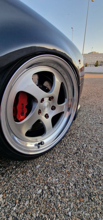

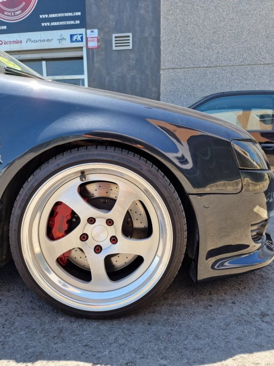

koldost Publicado 11 de Julio del 2022 Autor Denunciar Publicado 11 de Julio del 2022 seguimos con el proyecto. hace ya algunos meses, salio la oportunidad de unas pinzas brembo de 8 pistones. tras pensar y optar por diferentes configuraciones para ambos coches (a4 y s6), ya he llegado a la opción mas adecuada. En esta primera fase, al cabrio, le he montado las pinzas brembo de 8 pistones con el disco brembo de 365mm, con pastillas ebc yellow (discos y pastillas eran las q estaban en el s6), re pintadas en color rojo oscuro, de citroen peugeot en este caso, y con los latiguillos Hel performance. tb tengo unas pinzas traseras de rs4 para montar. pero q quiero meter con un upgrade de disco, q espero poder pedir para despues del verano. de momento no he probado mucho, ya que tiene q ajsutarse todo, y seguramente tenga q volver a purgarle. pero ya se nota mas poder en el pedal, a nada q tocas ya quiere frenar el coche. Responder
IbaiCabrio Publicado 13 de Julio del 2022 Denunciar Publicado 13 de Julio del 2022 En 11/7/2022 a las 15:09, koldost dijo: seguimos con el proyecto. hace ya algunos meses, salio la oportunidad de unas pinzas brembo de 8 pistones. tras pensar y optar por diferentes configuraciones para ambos coches (a4 y s6), ya he llegado a la opción mas adecuada. En esta primera fase, al cabrio, le he montado las pinzas brembo de 8 pistones con el disco brembo de 365mm, con pastillas ebc yellow (discos y pastillas eran las q estaban en el s6), re pintadas en color rojo oscuro, de citroen peugeot en este caso, y con los latiguillos Hel performance. tb tengo unas pinzas traseras de rs4 para montar. pero q quiero meter con un upgrade de disco, q espero poder pedir para despues del verano. de momento no he probado mucho, ya que tiene q ajsutarse todo, y seguramente tenga q volver a purgarle. pero ya se nota mas poder en el pedal, a nada q tocas ya quiere frenar el coche. Quedan geniales! Por cierto esas rotiform son a medida no? Responder
koldost Publicado 14 de Julio del 2022 Autor Denunciar Publicado 14 de Julio del 2022 hace 12 horas, IbaiCabrio dijo: Quedan geniales! Por cierto esas rotiform son a medida no? yo las cogi de 2º mano. pero si, son a medida forjadas. Responder

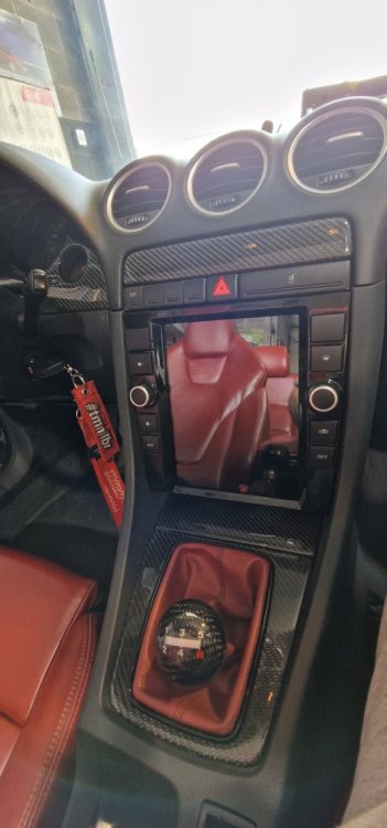

koldost Publicado 30 de Agosto del 2022 Autor Denunciar Publicado 30 de Agosto del 2022 este finde he estado en la dubspainparty en salamanca con elsintecho y aproveche a hacer algunas fotos y algunas modificaciones extras. ya me llegando las molduras en carbono echas por luquezcarbon y ademas aproveche a montar una nueva pantalla tipo tesla. y darle una pulidita rapida al coche, q ya tenia algunas marquitas de lavarlo. Responder
Carlisu84 Publicado 5 de Septiembre del 2022 Denunciar Publicado 5 de Septiembre del 2022 En 30/8/2022 a las 13:13, koldost dijo: este finde he estado en la dubspainparty en salamanca con elsintecho y aproveche a hacer algunas fotos y algunas modificaciones extras. ya me llegando las molduras en carbono echas por luquezcarbon y ademas aproveche a montar una nueva pantalla tipo tesla. y darle una pulidita rapida al coche, q ya tenia algunas marquitas de lavarlo. ostras le anulaste el clima, que tal funciona el tactil? tienes una foto con el encendido para ver como es? Responder

Bully Publicado 17 de Octubre del 2022 Denunciar Publicado 17 de Octubre del 2022 Eso, dinos si es viable cómo pones en funcionamiento el climatizador si es que se integra en la propia pantalla. En cuanto a los frenos yo pregunté en una ocasión en el foro si tenían algún tipo de servo asistencia mejorada puesto que he cogido muchos otros coches de muy distintas marcas y modelos y al comprar el mío lo primero que sentí fue que nada más pisar el coche empieza a frenar que da gusto, como los estupendos Citroën GS y CX con su pedal como botón, el primer recorrido hacía reducir considerablemente la velocidad, el segundo era frenar como un Fórmula 1, no ha estado ante mis pies desde aquella lejana época del años 1978 algo tan siquiera similar hasta comprar el A4 hace dos años, y posee el sistema de frenado todavía original. Responder
koldost Publicado 19 de Octubre del 2022 Autor Denunciar Publicado 19 de Octubre del 2022 En 5/9/2022 a las 10:01, Carlisu84 dijo: ostras le anulaste el clima, que tal funciona el tactil? tienes una foto con el encendido para ver como es? Estoy preparando otro video, y pondre parte del funcionamiento. aunq con la luz no se ve (en el video) con claridad, pero bueno, se intuye. esta mia concreta, tiene un fallo, y no funiconan lo botones laterales (hay q añadir una masa, m hicieron descuento y m la quede). en general funciona el clima perfectamente, salvo los asientos, q es algoq tengo pendiente de revisar, aunque ya m lo adelantaron donde la compre. En 17/10/2022 a las 13:57, Bully dijo: Eso, dinos si es viable cómo pones en funcionamiento el climatizador si es que se integra en la propia pantalla. En cuanto a los frenos yo pregunté en una ocasión en el foro si tenían algún tipo de servo asistencia mejorada puesto que he cogido muchos otros coches de muy distintas marcas y modelos y al comprar el mío lo primero que sentí fue que nada más pisar el coche empieza a frenar que da gusto, como los estupendos Citroën GS y CX con su pedal como botón, el primer recorrido hacía reducir considerablemente la velocidad, el segundo era frenar como un Fórmula 1, no ha estado ante mis pies desde aquella lejana época del años 1978 algo tan siquiera similar hasta comprar el A4 hace dos años, y posee el sistema de frenado todavía original. si, el clima se integra en la pantalla. los botones laterales deberian de funcionar (mas arriba pongo el motivo xq no funcionan y q tengoq solucionar), de manera q puedes controlar las funicones mas basicas, como apagar encender, mas ventilador, menos, y la temperatura la controlas de forma tactil. en el s6 llevo una similar, y funicona a las mil maravillas. en general, con esta del a4 quitando las 4 pijadas, estoy contento, suena bastante bien, el gps funciona muy bien, y el tema del clima funciona casi como el original. Responder
