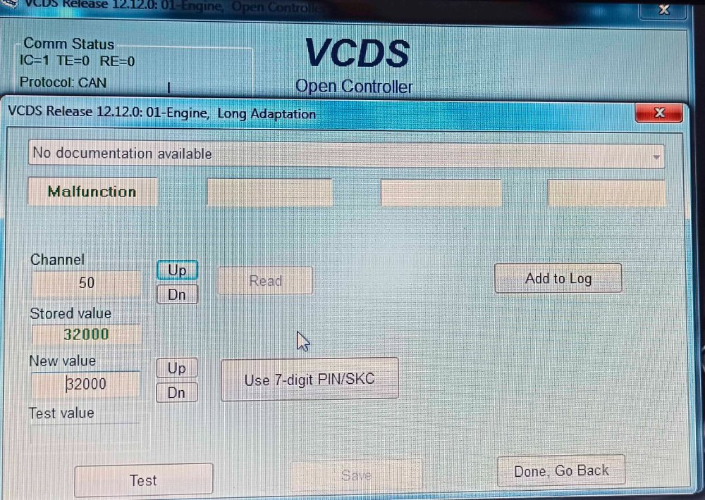

abarrionuevo Publicado 26 de Mayo del 2021 Denunciar Publicado 26 de Mayo del 2021 Hola a todos Tras dos limpiezas de la EGR, una a los 100.000 Km y otra a los 154.000 Km, y ver la cantidad de mugre/carbonilla con la que acaba mi intención es anularla. Le he metido las dos tapas para que no le entren gases de escape pero evidentemente sale fallo motor, después de varios arranques y circular unos km, aunque el coche va bien y no hace nada raro pero me gustaría anularla electricamente también y despreocuparme He visto varios post de como hacerlo pero hay cosas diferentes y no hay ninguno para este motor. Se supone que dentro del modulo de motor en adaptacion se busca el canal 03 que es el correspondiente a la EGR pero en mi caso no es asi. Lo mas cerca que he llegado esto: En el Canal 50 hay unos valores parecidos a los que se comentan en los otros posts, pero no puedo modificarlos, ademas del "malfunction" que sale Y ya no se si estoy haciendo algo mal o se hace de manera diferente en este motor o con esta version del VCDS Si alguien tiene alguna info agradezco la ayuda. Si al final lo consigo me animare a hacer un brico Responder

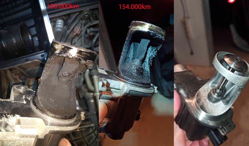

abarrionuevo Publicado 26 de Mayo del 2021 Autor Denunciar Publicado 26 de Mayo del 2021 Asi es como han ido saliendo en las dos limpiezas que les he hecho, espero que no haya otra en muchisimos mas km Responder
uet Publicado 26 de Mayo del 2021 Denunciar Publicado 26 de Mayo del 2021 Que uso haces del coche??? viajes? kilometros de carretera o uso en ciudad?? Es para hacerme una idea de como estará la mia. Responder
abarrionuevo Publicado 26 de Mayo del 2021 Autor Denunciar Publicado 26 de Mayo del 2021 Los primeros 65.000 fueron ciudad y autovia casi a partes iguales, ganando ciudad, y desde ahi hasta ahora practicamente autovia. 25 km de autovia para el trabajo y otros 25 km para casa. En ciudad lo justito. Y suelo hacer viajes de casi 300 cada 2-3 meses Lo que no me explico es que no haya mucha diferencia en el estado de la valvula habiendo cambiado el tipo de trayectos que hace el coche Responder
uet Publicado 26 de Mayo del 2021 Denunciar Publicado 26 de Mayo del 2021 Pues si que es raro. Qué ritmo de viaje llevas?? Rango de revoluciones en que se mueve cuando vas de viaje?? Responder
abarrionuevo Publicado 26 de Mayo del 2021 Autor Denunciar Publicado 26 de Mayo del 2021 de viaje suelo ir alegremente, cerca de las 3000, no todo el recorrido esta claro, pero no creo que caiga por debajo de 2000 Responder
uet Publicado 26 de Mayo del 2021 Denunciar Publicado 26 de Mayo del 2021 Joer pues entonces la mía tiene que ser un cuadro verla. Responder
Carlisu84 Publicado 27 de Mayo del 2021 Denunciar Publicado 27 de Mayo del 2021 hace 20 horas, abarrionuevo dijo: Le he metido las dos tapas para que no le entren gases de escape pero evidentemente sale fallo motor, después de varios arranques y circular unos km, aunque el coche va bien y no hace nada raro pero me gustaría anularla electricamente también y despreocuparme haciendo eso ya te puedes despreocupar de de que le entre mas porqueria a la egr. ahora bien con vagcom no se puede anular electronicamente la egr y solo puede hacerse mediante repro. Responder
abarrionuevo Publicado 27 de Mayo del 2021 Autor Denunciar Publicado 27 de Mayo del 2021 hace 8 horas, Carlisu84 dijo: haciendo eso ya te puedes despreocupar de de que le entre mas porqueria a la egr. ahora bien con vagcom no se puede anular electronicamente la egr y solo puede hacerse mediante repro. no fastidies! pues mi gozo en un pozo. No me gusta mucho ir con la luz de avería motor encendida aunque sea de algo que ya se lo que es. Justamente mi intención es hacerle repro dentro de poco, pero primero quería ver un poco el estado del coche haciéndole unos logs y demás. Me da que el coche ha perdido algo de potencia en este tiempo, aunque igual son manías mías Subire unas fotos cuando le meta otra vez las tapas Responder

abarrionuevo Publicado 4 de Junio del 2021 Autor Denunciar Publicado 4 de Junio del 2021 Tampoco es posible dejarla parcialmente cerrada con vagcom? Responder
