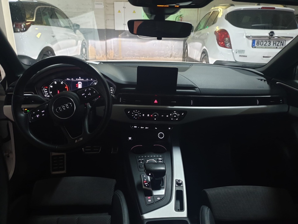

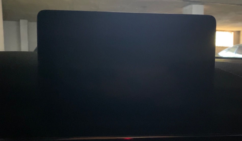

JHON40 Publicado 26 de Mayo del 2021 Denunciar Publicado 26 de Mayo del 2021 Amigos necesito ayuda, mi unidad de control está defectuosa, no me funciona bien la radio, No tengo acceso al menú principal del coche configuraciones etc. lo he llevado a la Audi he actualizado mapas y shower he pagado 600 € y el problema persiste ahora me dicen que tengo que cambiar la unidad de control que son 2400 € más mano de obra qué puedo hacer por favor ayudarme Responder

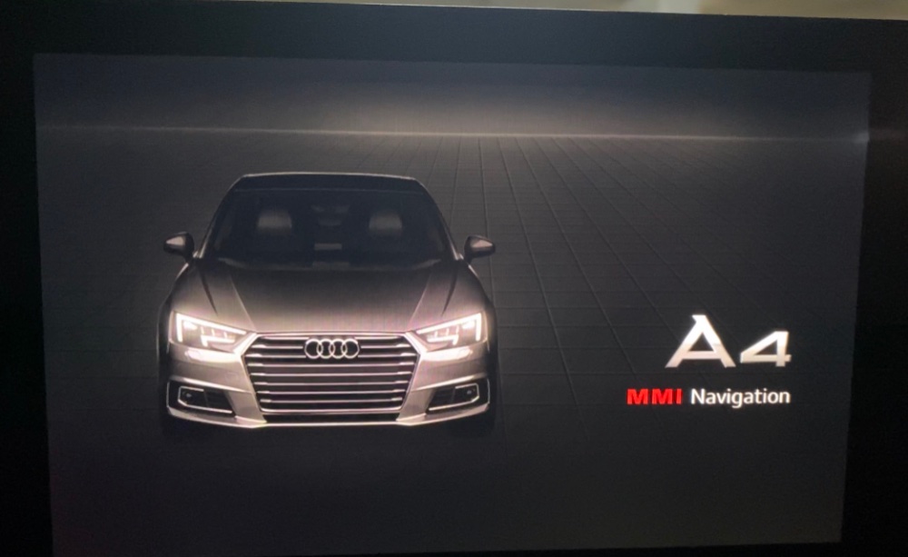

JHON40 Publicado 9 de Junio del 2021 Autor Denunciar Publicado 9 de Junio del 2021 Buenas noches amigos, gracias por responder, lo compre hace un año y esto no lo cubre la garantía ( en teoría ), me estoy peleando con ellos a ver si logro algo, no toque nada de repente empezó a fallar el mmi se apagaba la radio dejaba de funcionar se queda pillada la pantalla y se paga y se enciende sin llegar a cargar todo el menú. Me han dicho q compre uno de segunda mano y que debo hacerle el coding con el VagCom. Estoy muy confundido con este tema Responder
