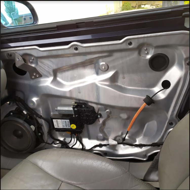

PAUL-A8 Publicado 27 de Mayo del 2021 Denunciar Publicado 27 de Mayo del 2021 Buenas tardes, a ver si alguien pudiera tener una solución. Cambie la cerradura derecha, ya que con la alarma no se bloqueaba, y cuando ce cerro para probar si funcionaba, ya no se abrió... Ni tirando de dentro por el cable, ni por fuera por la manilla de la puerta. Tampoco puedo sacar la placa de aluminio, ya que se tiene que sacar por debajo primero... así esta. Responder
Bomberillo Publicado 28 de Mayo del 2021 Denunciar Publicado 28 de Mayo del 2021 jod** qué put*da, mi estimado. La única forma que veo posible es tirando del cable, pero si no se desbloquea el seguro eléctrico (el motorcillos eléctrico de apertura es el que hace ese propósito) lo vas a tener muy complicado. No se me ocurre otra forma de hacerlo, a no ser que tengas que romper el panel de aluminio para hacer hueco y manipular tu el cierre que de seguro también tendrás que dañarlo. Si lo que te pasa es que no tienes bien enganchado el cable, tendrás que separar el panel de aluminio lo suficiente para introducir la mano y a tientas lograr accionar el mecanismo donde se engancha el cable del tirador. Por cierto, en el caso de que tengas que dañar el panel de aluminio, hay muchos a la venta en eBay a muy buen precio. Suerte. Ayer tuve el día libre. De haberlo sabido antes me hubiera acercado a Soria para ayudarte. Responder
PAUL-A8 Publicado 28 de Mayo del 2021 Autor Denunciar Publicado 28 de Mayo del 2021 Buenas @Bomberillogracias por responder, pero lo del cable, no funciona ya he tirado y nada, lo de romper el panel de aluminio es lo que pienso hacer, cortar para intentar pasar la mano, pero va a ser muy difícil, ya que no puedo abrir la puerta y desde el interior... Responder
Bomberillo Publicado 28 de Mayo del 2021 Denunciar Publicado 28 de Mayo del 2021 hace 7 minutos, PAUL-A8 dijo: Buenas @Bomberillogracias por responder, pero lo del cable, no funciona ya he tirado y nada, lo de romper el panel de aluminio es lo que pienso hacer, cortar para intentar pasar la mano, pero va a ser muy difícil, ya que no puedo abrir la puerta y desde el interior... No te queda otra que hacerlo. También puedes preguntar en algún taller especializado en ello. Quizá tengan una firma más eficaz y menos destructiva. No creo que te cobren más de una hora de mano de obra Responder

Tiburon3 Publicado 28 de Mayo del 2021 Denunciar Publicado 28 de Mayo del 2021 Si no va pir dentro ni por fuera con el cable es que está el seguro echado. Antes de echar mano del abrelatas, pilla los esquemas electricos y localiza el positivo y negativo del motor de cierre. Metiendo 12 v podrias accionarlo y desbloquearlo. No sé decirte ahora que pines son ni donde andan, pero ed lo menos agresivo que se me ocurre. Posiblemente el conector esté enganchado en el motor del elevalunas.... Saludos Responder
PAUL-A8 Publicado 28 de Mayo del 2021 Autor Denunciar Publicado 28 de Mayo del 2021 hace 25 minutos, Tiburon3 dijo: Si no va pir dentro ni por fuera con el cable es que está el seguro echado. Antes de echar mano del abrelatas, pilla los esquemas electricos y localiza el positivo y negativo del motor de cierre. Metiendo 12 v podrias accionarlo y desbloquearlo. No sé decirte ahora que pines son ni donde andan, pero ed lo menos agresivo que se me ocurre. Posiblemente el conector esté enganchado en el motor del elevalunas.... Saludos ¿Qué seguro, el de la alarma? con el mando cierro y abro las puertas, pero la derecha , nada Responder
Tiburon3 Publicado 28 de Mayo del 2021 Denunciar Publicado 28 de Mayo del 2021 No. El seguro de cierre de las puertas. Si tu problema es de cableado, explicaria por qué la otra cerradura no cerraba y esta no te abre. Si cierras el coche con el seguro por dentro, verás que no puedes abrir las puertas. Si al desbloquear a esa no le llega la orden, pir eso no abre. Saludos Responder
PAUL-A8 Publicado 28 de Mayo del 2021 Autor Denunciar Publicado 28 de Mayo del 2021 (editado) Vale, buscaré cuáles son los cables, si los encuentro. ¿En la cerradura, hay 7 cables, no se para tantos??? Pero cuando sé cerro la puerta la primera vez, no estaba puesto el seguro, cerré, y cuando quise abrir ya no se podía, el cierre con el mando lo probé después. Editado 28 de Mayo del 2021 por PAUL-A8 Responder
PAUL-A8 Publicado 29 de Mayo del 2021 Autor Denunciar Publicado 29 de Mayo del 2021 (editado) Bueno pues con el 12 Voltios, no hace nada ni chispa ni ruido de enganchar el motor... Solo queda el Dremel... Y aun ya veremos En la vieja cerradura, entre el 2 y el 7, se oye el motor girar... Editado 29 de Mayo del 2021 por PAUL-A8 Responder
Bomberillo Publicado 29 de Mayo del 2021 Denunciar Publicado 29 de Mayo del 2021 hace 1 hora, PAUL-A8 dijo: Bueno pues con el 12 Voltios, no hace nada ni chispa ni ruido de enganchar el motor... Solo queda el Dremel... Y aun ya veremos En la vieja cerradura, entre el 2 y el 7, se oye el motor girar... Da pequelos golpes en la puerta mientras das corriente, alomejor se activa el motor de apertura. Responder
