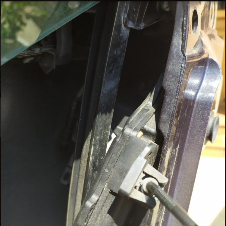

PAUL-A8 Publicado 29 de Mayo del 2021 Autor Denunciar Publicado 29 de Mayo del 2021 Ya lo he hecho... Golpes, mover la manilla por dentro y por fuera... Vamos no sé qué hacer más... Responder

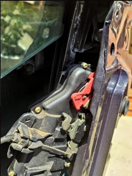

PAUL-A8 Publicado 29 de Mayo del 2021 Autor Denunciar Publicado 29 de Mayo del 2021 (editado) Bueno pues ya está abierta, cortar, pasar el destornillador empujar el enganche rojo, tirar del cable y se abrió... Editado 29 de Mayo del 2021 por PAUL-A8 Responder
PAUL-A8 Publicado 29 de Mayo del 2021 Autor Denunciar Publicado 29 de Mayo del 2021 Toca comprar otro, por el momento aguanta este... Responder

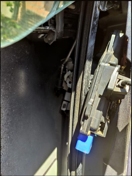

PAUL-A8 Publicado 30 de Mayo del 2021 Autor Denunciar Publicado 30 de Mayo del 2021 Probado los dos motores funcionan, cuando se alimenta en 12 V entre el 7 y el 2, gira el motor de derecha, y entre el 7 y el 1, el motor de izquierda. ¿Una vez montado, uno de los motores no va, ya que no me bloquea la puerta, es como si no llegara el 12 V. Llegar llega, ya que se enciende las luces de las puertas, en el FIS se ve la puerta abierta, el elevalunas también va, sin embargo, aun que se oye un motor, cuando le doy al botón del mando, la puerta no se condena??? Responder
Bomberillo Publicado 30 de Mayo del 2021 Denunciar Publicado 30 de Mayo del 2021 hace 7 horas, PAUL-A8 dijo: Probado los dos motores funcionan, cuando se alimenta en 12 V entre el 7 y el 2, gira el motor de derecha, y entre el 7 y el 1, el motor de izquierda. ¿Una vez montado, uno de los motores no va, ya que no me bloquea la puerta, es como si no llegara el 12 V. Llegar llega, ya que se enciende las luces de las puertas, en el FIS se ve la puerta abierta, el elevalunas también va, sin embargo, aun que se oye un motor, cuando le doy al botón del mando, la puerta no se condena??? Entonces el mecanismo que activa o desactiva el cierre es el que debe estar dando problemas. Alguna pieza debe estar mal montada o dañada. La transmisión que reenvía la fuerza de los motores deben estar bien colocadas y encajadas. Responder
PAUL-A8 Publicado 30 de Mayo del 2021 Autor Denunciar Publicado 30 de Mayo del 2021 La cerradura es nueva, sin desmontarla la puse en el coche y no funcionaba, luego la abrí para controlarla. ¿Estará mal montada de fábrica? Responder
Tiburon3 Publicado 31 de Mayo del 2021 Denunciar Publicado 31 de Mayo del 2021 hace 6 horas, PAUL-A8 dijo: La cerradura es nueva, sin desmontarla la puse en el coche y no funcionaba, luego la abrí para controlarla. ¿Estará mal montada de fábrica? Creo habértelo dicho antes, pero suena a que tienes un problema de cableado....yo empezaria mirando el de la puerta. Saludos Responder
PAUL-A8 Publicado 31 de Mayo del 2021 Autor Denunciar Publicado 31 de Mayo del 2021 hace 1 hora, Tiburon3 dijo: Creo habértelo dicho antes, pero suena a que tienes un problema de cableado....yo empezaria mirando el de la puerta. Saludos El cable, lo he mirado y controlado, con un tester, las continuaciones y están bien del 1 al 7 Responder
Bomberillo Publicado 31 de Mayo del 2021 Denunciar Publicado 31 de Mayo del 2021 hace 9 horas, PAUL-A8 dijo: La cerradura es nueva, sin desmontarla la puse en el coche y no funcionaba, luego la abrí para controlarla. ¿Estará mal montada de fábrica? Yo también compré las 4 cerraduras nuevas y La cerradura trasera izquierda no reconocía la puerta cuando estaba cerrada dándome el aviso en el fix. Tuve que sustituir uno de los microinterruptores. Responder
