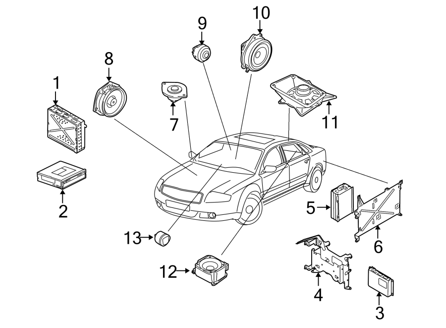

Karmann Publicado 17 de Marzo del 2022 Denunciar Publicado 17 de Marzo del 2022 He estado revisando el presupuesto que me han hecho en Jarmauto sobre la avería y allí se habla de "refuerzo con software", referencia 4E0 910 223K; esa referencia es la que se corresponde la pieza nº 5 de la figura que adjunto, que va en el maletero. No es la unidad de control, sino un amplificador... pero lo curioso es que el fallo que da es exactamente como el del video que ha colgado Paul. ¿Alguien se lo explica? Responder
PAUL-A8 Publicado 17 de Marzo del 2022 Denunciar Publicado 17 de Marzo del 2022 Esta referencia es de el amplificador Bose que esta en el maletero en la parte izquierda. Si viene de allí, como dicen solo hay que cambiar este amplificador? Como te dice el Amigo @A6culoguevo hay que ver lo que dice el VagCom Responder
