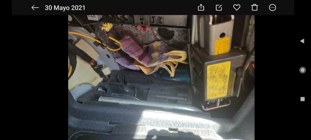

A ver, os cuento, tengo un par de dudas:

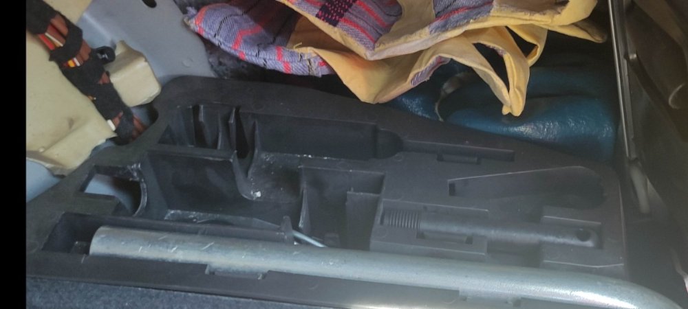

Por un lado, me he fijado que en la equipación que hay en el lado derecho del maletero (el gato, etc) tengo varios huecos y sospecho que me faltan herramientas: ¿me podéis orientar a ver qué me falta? (veo el gato y una llave para las tuercas) ¿hay tuerca de seguridad? Uno de los huecos tiene pinta de ser de un destornillador... y hay como un tubito de plástico que no sé qué puede ser...

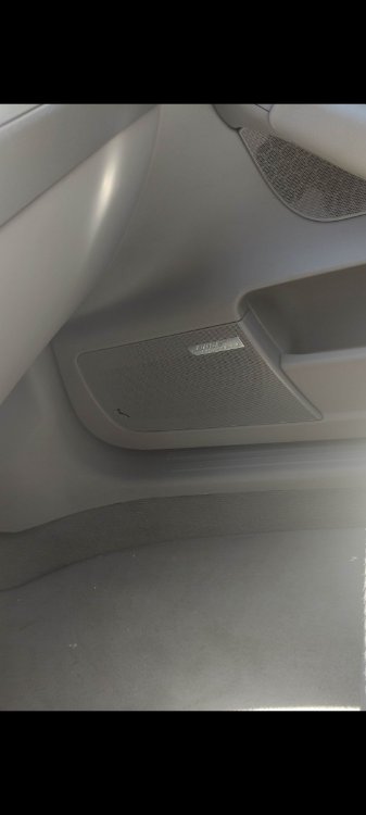

Por otro lado he roto la tapa que cubre el altavoz del copiloto (cuando instalé el módulo bluetooth...) y no sé si se vende esa tapa suelta o tengo que cambiar todo el panel de la puerta... ¿alguien lo sabe?
Te falta lo más importante, el extractor de embellecedores de tuerca, vale 2€ y digo más importante porque un embellecedor metido a mala leche o agarrotado te complica mil la vida para sacarlo y acceder al tornillo.
Publicado (editado)
Te falta lo que dice juliaars El extractor de tapatuercas o bien la tapa completa de los 5 tornillos según modelo de llanta . También te falta el destornillador , y otra cosa bastante importante es el gancho de remolcar y ojo que el de los audis es uno bastante largo de unos 150-200 . Tiene que ser larga ya que la distancia del parachoque de plástico hasta el de aluminio dónde tiene que enroscar supera los 100mm.
A y dónde están  los guantes parece el sitio de un extintor .

La tapa del altavoz si despieza, la llaman "recubrimiento altavoz". Debe costar unos 15-20€.
Como son colores claros y no se exactamente cual es el tuyo, te pongo 3 referencias;
 -Ref. 4F0 035 420 E59, Platino claro (gris).
 -Ref. 4F0 035 420 8X5, Torrone (beige).
 -Ref. 4F0 035 420 K38, Beige cardamomo.
Tanto para vehículos con equipo bosé como para vehículos sin él, estoy viendo que la marcan con la misma referencia. 🤔
Y lo de la herramienta, lo que te apuntan los compis.
