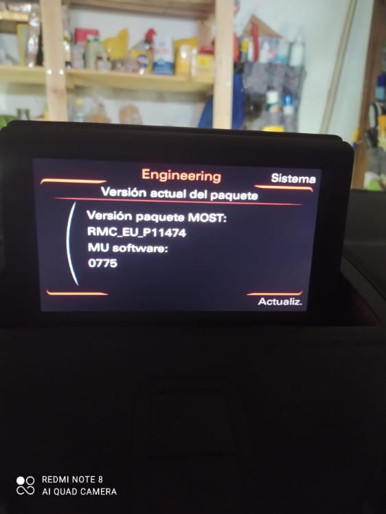

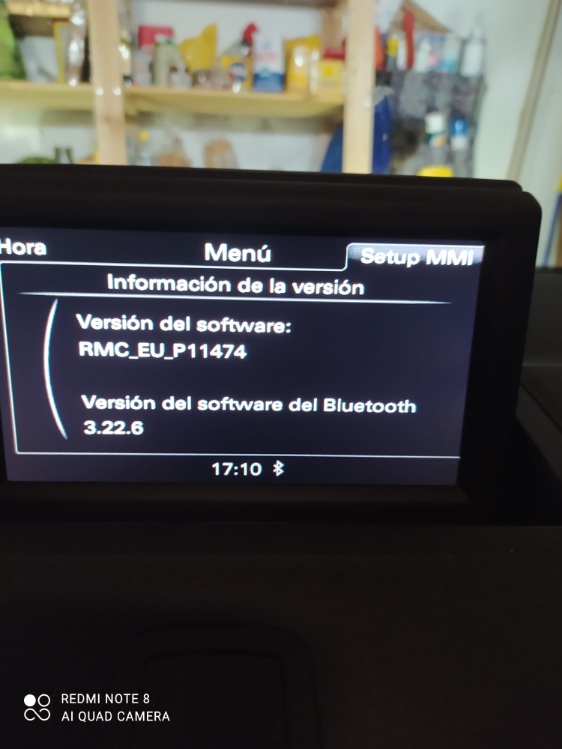

pablorp19 Publicado 1 de Junio del 2021 Autor Denunciar Publicado 1 de Junio del 2021 Buenas shuco, pues ocurria con el bluetooh la duracion era erronea, estuve mirando por el foro y pasaba con los moviles nuevos que el sistema al tener unos años no lo recogia correctamente con los moviles mas nuevos , asique busque una actualizacion para el mmi, y le actualize, se actualizaron los componentes del bluetooth y demas componentes del mmi y ya estan actualizados y va todo perfecto, y mas fluido Pongo las imagenes que tenia de version en el rmc Ahora tiene la version de rmc: 16704 y del bluetooth la 3.70 Responder

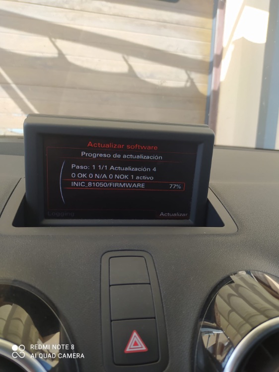

pablorp19 Publicado 1 de Junio del 2021 Autor Denunciar Publicado 1 de Junio del 2021 Estuvo media hora actualizando el sistema, eran muchos componentes que actualizar de rmc, esta version la traia de serie mi a1 de 2012 Responder
