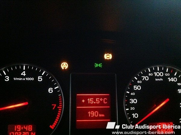

gibaro Publicado 2 de Junio del 2021 Denunciar Publicado 2 de Junio del 2021 buenas , veréis llevo unos días que se me encienden los pilotos de ABS y otro , se encienden esporádicamente lo mismo parado que en carretera unos días mas y otros menos además cuando están encendidos el velocímetro no marca la velocidad , bien lo subo al taller oficial Audi y me detectan el siguiente fallo de la centralita 8eo 614 517 M , y un presupuesto mano de obra aparte de 2940,54 euros IVA incluido , imposible de asumir en un coche de 315000 kilómetros y 18 años de vida , no se si alguno conoce alguna solución mas asequible para este problema , por lo demás el coche va fenomenal esta bien cuidado de aspecto y sentiría mucho deshacerme de el , gracias por vuestro tiempo y paso a subiros la foto del cuadro de mandos con los pilotos encendidos he dicho error y quiero decir que la referencia de la pieza que da el fallo es 8e0 614 517M Responder

gibaro Publicado 27 de Septiembre del 2021 Autor Denunciar Publicado 27 de Septiembre del 2021 hola deckel , no nada raro en absoluto el coche va como siempre , lo único que me dijeron fue ( no vas a tener problemas pero con esas luces no pasas la itv) la verdad no entiendo muy bien el tema pero es lo que hay Responder
gibaro Publicado 27 de Septiembre del 2021 Autor Denunciar Publicado 27 de Septiembre del 2021 aparte que es lo peor que lo de las luces que el velocímetro no funciona cuando están encendidas Responder
