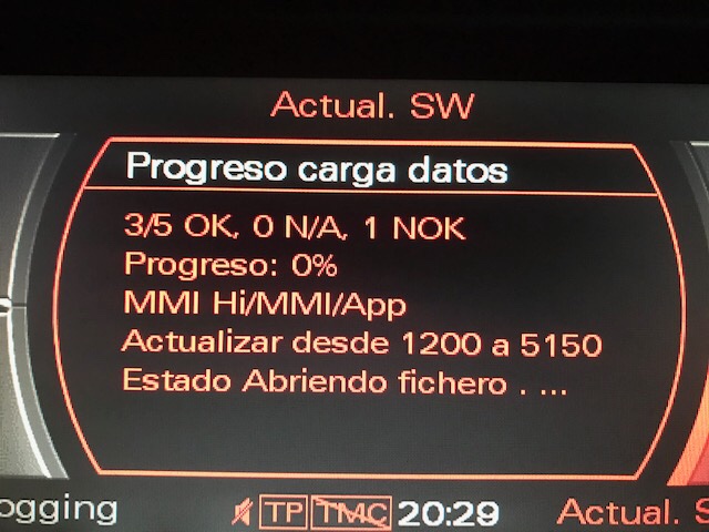

s3rv3rmast3r Publicado 2 de Junio del 2021 Denunciar Publicado 2 de Junio del 2021 Buenas tardes a todos Estoy actualizando el mmi 1200 de mi coche con el pack de 3 cds y lo tengo parado en un proceso y no sale de ahi. “ Actualizar desde 1200 a 5150 Estado Abriendo Fichero” lleva asi 2 horas, que puedo hacer. gracias de antemano Responder

s3rv3rmast3r Publicado 2 de Junio del 2021 Autor Denunciar Publicado 2 de Junio del 2021 Lo tengo asi ( adjunto foto) Responder
Couper Publicado 3 de Junio del 2021 Denunciar Publicado 3 de Junio del 2021 (editado) hace 10 horas, s3rv3rmast3r dijo: Lo tengo asi ( adjunto foto) Hola . No sé cómo has terminado con el mmi . Pero si aún sigue en este estado ,se me ocurre que tenga algún fallo el CD. Desde luego está en 0% Editado 3 de Junio del 2021 por Couper Responder
ximo@6 Publicado 3 de Junio del 2021 Denunciar Publicado 3 de Junio del 2021 (editado) O el CD no debe estar bien, no debe tardar tanto, supongo que lo solucionarías o te lo cargaste si murió en el intento, decirte que desde el menú oculto activas el boot loader la casilla maliciosa y puede revivir, por otro lado la barra de porcentaje no es ni mucho menos una guía, puede pasar del 0% al 90% en una décima se segundo Editado 3 de Junio del 2021 por ximo@6 Responder
ptolomeoo Publicado 3 de Junio del 2021 Denunciar Publicado 3 de Junio del 2021 En mi caso también tuve problemas con la actualización del MMI y lo solucioné sacando el DVD del GPS (en el maletero). Y no, yo tampoco me lo creía pero lo leí en un foro extranjero y por probar... y me solucionó el problema. Responder
Couper Publicado 3 de Junio del 2021 Denunciar Publicado 3 de Junio del 2021 Supongo que le has dado al botón de actualizar sistema para que arranque el proceso . Responder
s3rv3rmast3r Publicado 3 de Junio del 2021 Autor Denunciar Publicado 3 de Junio del 2021 Buenas tardes he cancelado la actualización y como buen sistema alemán que es cuando ha reiniciado el MMI ha volvió arrancar con los bootloaders antiguos. Lo tengo con la 1200 igual. El problema estaba en el cd, he pillado unos cd-rw que tenia en casa, los he borrado y les he metido las actualizaciones. He pedido unos nuevos por amazon llegan mañana, listo para la segunda ronda. Responder
