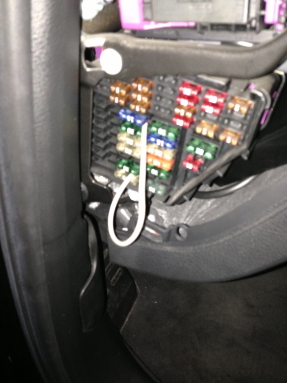

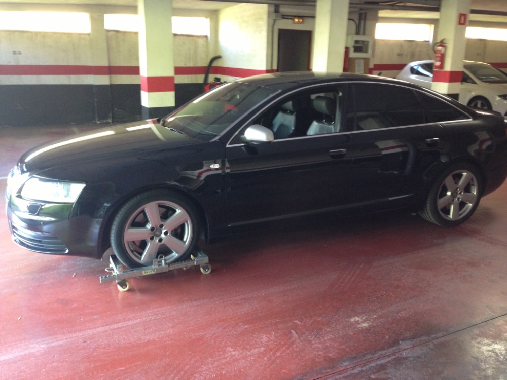

Hola hay una firma de hacer un puente en el lado de los fusibles que con el cual puedes quitar el freno de mano y poner el neutro en la caja de cambios , como no puedes arrancarle tienen que ponerte dos carros locos para que hagan la función de dirección ya que sin arrancar es imposible moverla del peso de coche , todo esto te lo comento por que me paso algo parecido y dice que tenía que venir un mecánico y tenían que traer unos carros locos para sacarlo del garaje , haber si soy casi haz de subir la foto para que veas cómo hacerlo y así te facilitará todo , espero que te sirva .
