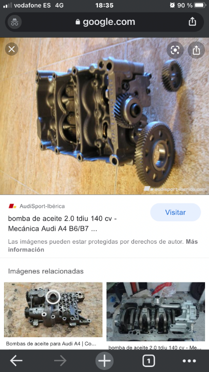

Hola, tengo un Audi a4 b7 del 2007 motor BRE  140cv diésel, alguien sabe donde puedo comprar los piñones de la bomba de aceite y la del árbol de cigüeñal  ?? Online o en tiendo donde salga más económico.
 Estos tres de la foto y si alguien sabe más del tema de lo agradecería sería d mucha ayuda, soy de Sevilla

Aparte de los engranajes necesitas el eje hexagonal que es el que hace que se estropee el resto. La medida mejor de un tornero porque la que vende audi tiene holgura.
Hay un empresa que se dedica a repararlas.
Bombas20tdi
