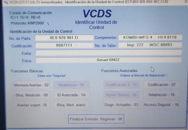

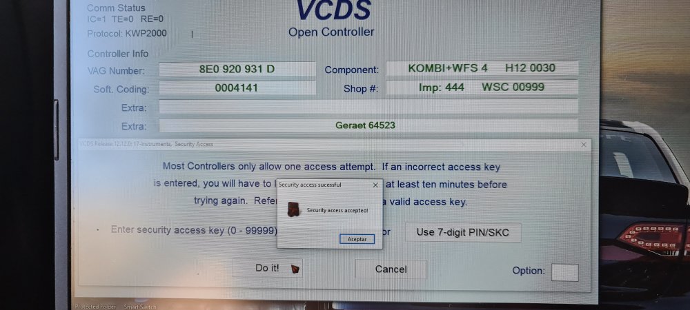

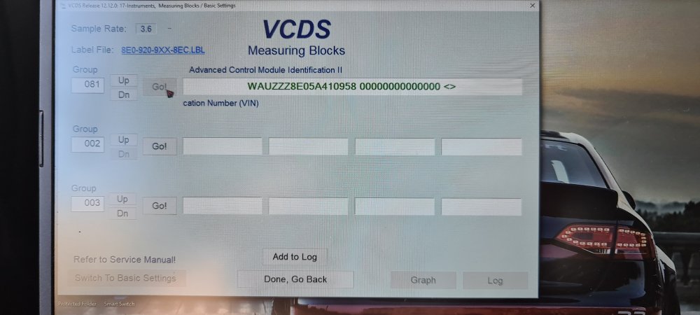

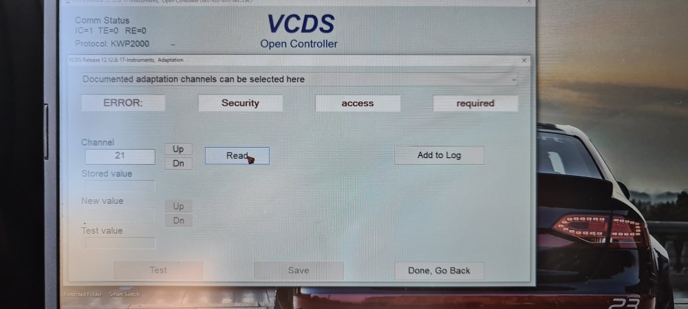

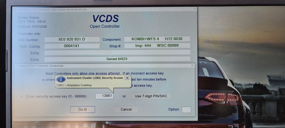

troya36 Publicado 6 de Junio del 2021 Denunciar Publicado 6 de Junio del 2021 Buenas noches a todos. Tengo un problema con el vag-com 12.12 en un Audi A4 B7 2005, cod motor BLB. A las llaves con la que he comprado el coche (de segunda mano) no funcionaba el mando a distancia, ni para abrir, tampoco para cerrar. El anterior dueño del coche me dijo que su mecanico le ha diche que tenia que ir a la casa Audi para recodificarlas, o algo asi. Pues, yo teniendo en casa el vag-com, pensaba que me voy a ahorrar el dinero de recodificarlas en Audi, pero parece ser que no...a ver, me explico: Al entrar en modulo 17-Instruments, le doy a ¨Security acces-16¨ y en el cuadro pongo el codigo 13861. Me pone que el codigo fue aceptado, pero cuando entro en Adaptation-10, en canal 21, me pone Error : Security acces required. Sabe alguien decirme, por favor, que le pasa y como puedo entrar en Adaptation¿? Tambien he intentado entrar en Engine para cambiar el relanti (Idle speed, en vag-com) y me pone lo mismo...Security acces required. ¿Sera que mi coche esta todo codificado, que no se puede modificar nada? Gracias de antemano y un saludo. P.D. Pongo unas fotos de lo que me pasa... Responder
Carlisu84 Publicado 7 de Junio del 2021 Denunciar Publicado 7 de Junio del 2021 para acceder a ese modulo necesitas otro cable y otro software. tu tienes que entrar en el 46 y hacer esto Programar un MANDO NUEVO: Entramos en 46- Modulo Central de Confort. Es aconsejable tener todos los mandos disponibles, ya que cada mando va en una posicion de memoria, y si ponemos el mando nuevo en una posicion de memoria ya establecida para otro mando, dejara de funcionar. Vamos a bloques de medicion (measuring blocks) y seleccionamos el canal 7 Nos aparecen varios valores, pulsamos una tecla de un mano usado, nos fijaremos que aparecen varios valores, el primer numero que aparece es la posicion de memoria que tiene ese mando, si pulsamos el boton abrir nos marcara un 3 otro valor, si pulsamos cerrar un 1 y si pulsamos el del porton nos marcara 2. Nos tenemos que fijar en el valor fijo. Por ejemplo, tenemos 1 mando, pulsamos el boton y vemos que nos pone 1, pues bien, esa es la posicion de memoria que NO debemos usar. Si pulsamos el mando nuevo, vemos que se nos cambian los valores al pulsar los distintos botones del mando, pero nos pone 0, es decir, ese mando todavia no esta memorizado. Bien, ahora pasamos a Adaptacion (10-Adaptation) y seleccionamos el canal 21 Nos aparecera en numero adaptado 0, y en test value, pulsamos 2, por ejemplo que es la posicion siguiente libre que tenemos (recordemos que la 1 estaba ocupada por el mando original del coche) y antes de darle a pulsamos en TEST y pulsamos y mantenemos pulsado durante 2 segundos uno de los botones del mando que vamos a codificar y el mando pasara a estar "reconocido" pulsamos Done, Go Back (SAVE) y nos dejara memorizada la posicion del mando y el mando codificado. Salimos de la unidad y quitamos contacto y comprobamos el correcto funcionamiento de los 2 mandos. 1 Responder

Carlisu84 Publicado 8 de Junio del 2021 Denunciar Publicado 8 de Junio del 2021 hace 21 horas, troya36 dijo: Y que cable+software necesitaria? Uno mas antiguo o mas nuevo¿? el original de audi u otro similar que deje hacer este tipo de cosas. hace 21 horas, troya36 dijo: Lo que dices de adaptar llaves en el modulo 46 lo he intentado ya, pero al entrar en el canal 21, en Adaptation, me pone valor 0 y no me deja cambiarlo. Si le doy en nuevo valor 1 (o 2,3 etc) el boton Test se pone gris claro y no puedo seguir. primero vas a tener las que tienes previamente guardadas si mal no recuerdo poniendo el numero 5 y luego ya te tendria que dejar. 1 Responder

MaSiaR76 Publicado 17 de Agosto del 2021 Denunciar Publicado 17 de Agosto del 2021 yo no he podido programar el mando, la llave arranca funciona bien, pero no funciona el cierre he intentado programarla con lo tipico de meter la llave en la cerradura abrir y pulsar el boton de abrir.... etc etc lo que esta en el foro explicado muchas veces. Viendo que esto no me funciona, pase a intentar programar el cierre con el Vagcom y cuando entro y sigo los pasos de @Carlisu84la llave no se guarda. Entre en bloque de medicion canal 7 y me detecta el mando cuando pulso cualquier boton me pone valor 4. los valores son 0 llave no programada. tambien me dice que tengo programada 2 llaves. despues entro adaptacion 21 sigo los pasos pero nada de nada, no lo guarda. cuando salgo quito llave vuelvo a ponerla... no esta guardada Creo que el problema viene con un cambio de cuadro por averia del original y que no han casado cuadro con ECU. La cuestion que es un incordio tener que meter la llave en el contacto siempre para abrir todas las puertas. ademas de que salta la alarma sino lo hago. Y mas incordio aun es pensar en el concesionario.... quiero agotar todas las opciones, pero no tengo nada claro que hacer, que opciones tengo o incluso donde llevarlo para ver la luz... ¿conoceis alguien por Cádiz? Responder

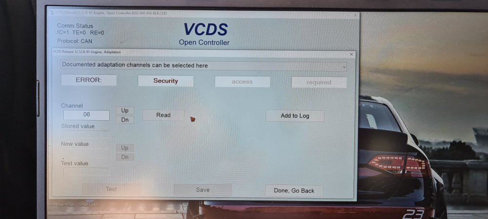

MaSiaR76 Publicado 17 de Agosto del 2021 Denunciar Publicado 17 de Agosto del 2021 hace 45 minutos, Carlisu84 dijo: claro si no esta bien casado el cuadro olvidate que no funcionara. has probado a borrar todas las llaves y volver a empezar desde cero? si, y nada. segun he leido y releido y vuelta a leer, tendria que sacar el pincode del cuadro y de la ecu y casarlos correctamente. Pero si no me equivoco mi inmo es inmo IV y no es posible. no se si sacando solo el de la ECU podria servir Responder
Carlisu84 Publicado 17 de Agosto del 2021 Denunciar Publicado 17 de Agosto del 2021 hace 10 horas, MaSiaR76 dijo: si, y nada. segun he leido y releido y vuelta a leer, tendria que sacar el pincode del cuadro y de la ecu y casarlos correctamente. Pero si no me equivoco mi inmo es inmo IV y no es posible. no se si sacando solo el de la ECU podria servir Con sacar el pin code del cuadro bastaría, tu cuadro sino me equivoco es rb8 ahora hablo de memoria que hace tiempo que ko toco estos temas. Invoco al guru de los cuadros @kantusjack Responder

MaSiaR76 Publicado 19 de Agosto del 2021 Denunciar Publicado 19 de Agosto del 2021 hace 16 minutos, kantusjack dijo: Tiene pinta de que el cambio de cuadro fue lo que se suele denominar una chapucilla. Mucha gente que tiene desconocimiento de como se casa un cuadro de estos cuando hay que sustituirlo, lo que suele hacer es eliminar el inmovilizador en la ECU motor, es decir, que le ECU arranque si o si, metas la llave que metas. Si tienes una llave de plástico (de las que dan en el concesionario que abre puertas pero NO arranca el coche), o puedes desmontar el espadín, lo puedes comprobar, porque solo con eso el coche arranca. Hace un par de semanas, me volví loco tratando de casar un cuadro de un B6 con los PINES CODES .... después de montar y desmontar varias veces no era capaz de casar el cuadro. Hasta que desesperado se me ocurrió tratar de arrancar el coche sin cuadro .... pues arrancó sin mayor pega, ergo tenía el inmovilizador en la ECU bypaseado. Fue volver a darlo de alta y casaron cuadro y ECU a la primera. Si no tienes mucha prisa, bajaré a Cadíz no tardando mucho, a la zona de Rota/Chipiona unos días. Te espero, te espero jaja me avisas cuando estes por aqui y me pego un paseillo Responder
