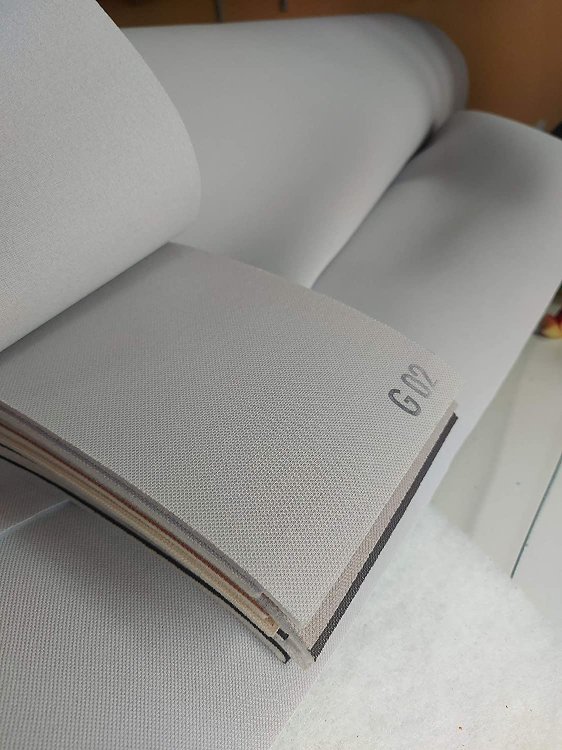

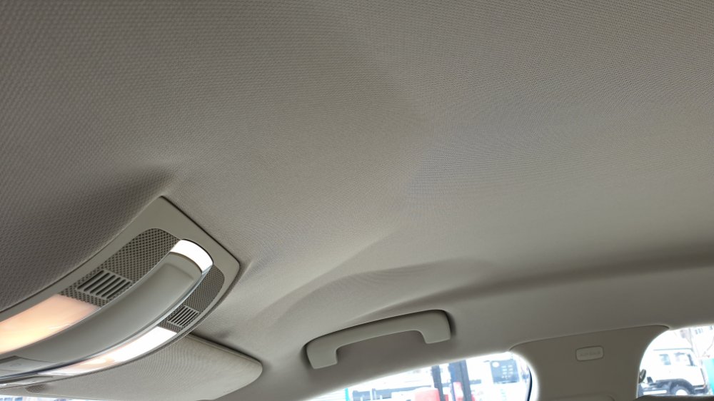

Hola juliaars, ¿cómo va avanzando el retapizado?, lo voy siguiendo con mucho interés, porque a mi también me va a tocar hacerlo, ya que se me está empezando a descolgar la tela y no quiero esperarme a que ya esté toda despegada. ¿Al final has podido sacar los pilares?, ¿se tarda mucho en poder desmontar el techo?, es que estoy planeando hacerlo en un momento en el tengo dos días libres y no podría pasarme de ese tiempo, por que necesito usar el coche. Tengo localizada una tela que creo que es prácticamente igual a la original (el mio es de interior beige). Os subo una foto del punto en el que ha empezado a descolgarse y otra de la tela que voy a pedir. Yo la veo bastente similar, ¿a vosotros qué os parece?. Muchas gracias por la ayuda, cualquier información es buena. Un saludo.

Mi techo está descolgado y me gustaría desmontarlo pero no sé por dónde empezar
Primero parasoles, asideros etc y luego en las primeras páginas de este hilo puedes ver como desmontar los pilares

Donde has encontrado la tela?
Hola, la tela la localicé en una web que se llama Tapizados Luxor. Venden en amazon y también en su propia página, pero no puedo asegurarte que sea exactamente igual a la original, porque al final, por falta de tiempo y viendo que se podía complicar, pregunté en varias empresas y finalmente encontré una buena tapicería de coches y lo llevé allí. En 24 horas me hicieron el trabajo, con tela igual a la original, puede que un punto más clara, pero también hay que tener en cuenta que la tela de los pilares ya tiene unos años y es posible que se haya alterado un poco el color, pero hay que fijarse mucho para ver alguna diferencia. En cuanto a colocación, ha quedado perfecto, sin una sola arruga o imperfección. Yo creo que es practicamente imposible darse cuenta de que el techo ha sido retapizado. Además el precio me pareció inmejorable, sobre 160€. Hice cálculos y, si cuento el precio de los materiales, el tiempo que tenía que emplear, las previsibles complicaciones y, a pesar del esfuerzo, la posibilidad de que el resultado no fuese bueno, teniendo en cuenta que no lo había hecho nunca, sinceramente, yo por 160€ no lo hago para otro, me parece un precio muy ajustado para el tipo de trabajo que es. Si me hubiesen pedido el doble, me lo hubiese pensado, pero en cuanto me dieron ese presupuesto, y sabiendo que era una empresa con garantías y trabajos muy profesionales, lo tuve clarísimo y estoy muy satisfecho con el resultado.
Desmontaron ellos, yo solamente les llevé el coche. Por eso digo que por ese precio yo no lo hago para otro, porque desmontar, retirar la tela vieja, tapizar y montar, en un día, con calidad y materiales incluídos, por ese precio, me parece muy económico.
