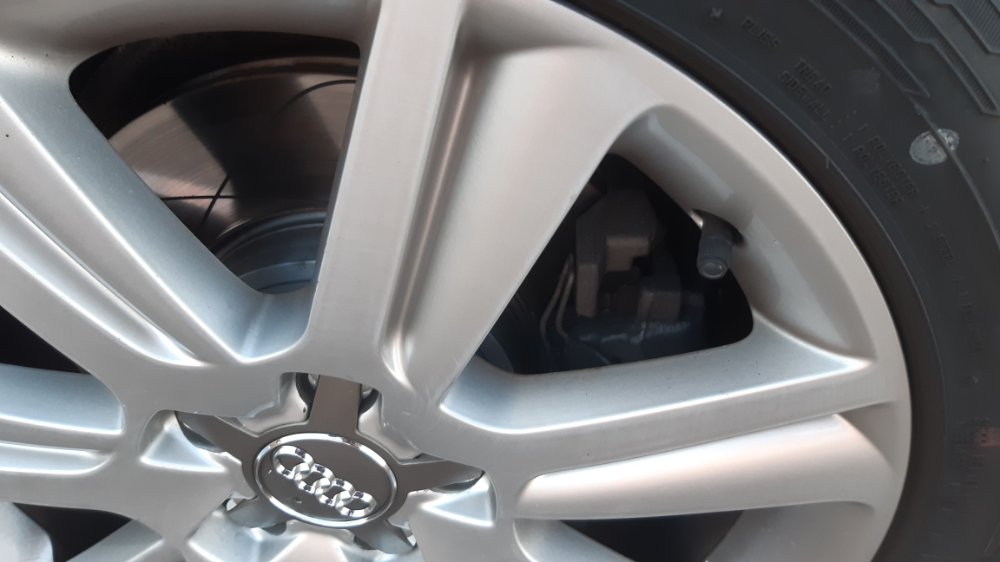

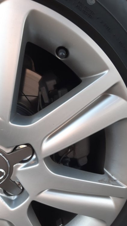

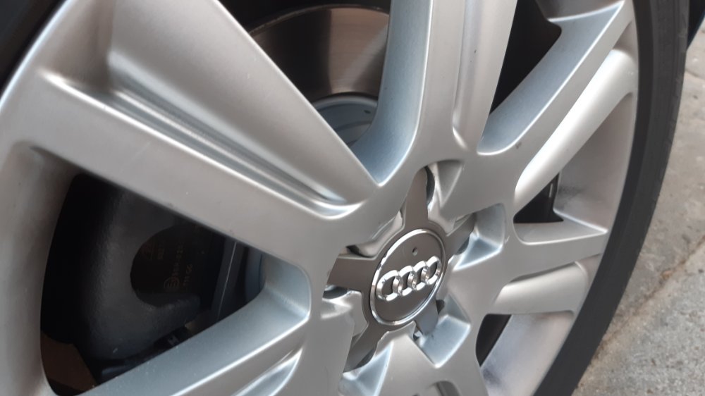

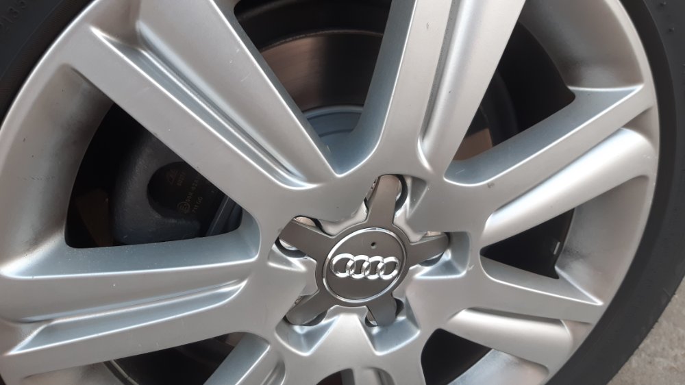

olil Publicado 9 de Junio del 2021 Denunciar Publicado 9 de Junio del 2021 Buenos días. Haber si alguien me hecha una mano que yo por mucho que miro no veo nada. Os cuento, cuando freno fuerte a partir de 120km/h vibra como si saltase el abs, pero no salta. A menos velocidad no lo hace. Frena súper bien pero noto eso. El pedal no vibra. Y cuando bajo la rampa del garaje (sólo en caliente después de un viaje) pongo el pie encima del freno y muy poco pisado, el coche baja despacio pero suena como un zumbido. No se de donde puede ser. Tengo recién cambiado discos y pastillas de las 4 ruedas y aproveché a que me pintasen las pinzas. Responder
olil Publicado 9 de Junio del 2021 Autor Denunciar Publicado 9 de Junio del 2021 Llevo discos y pastillas ATE. Responder
