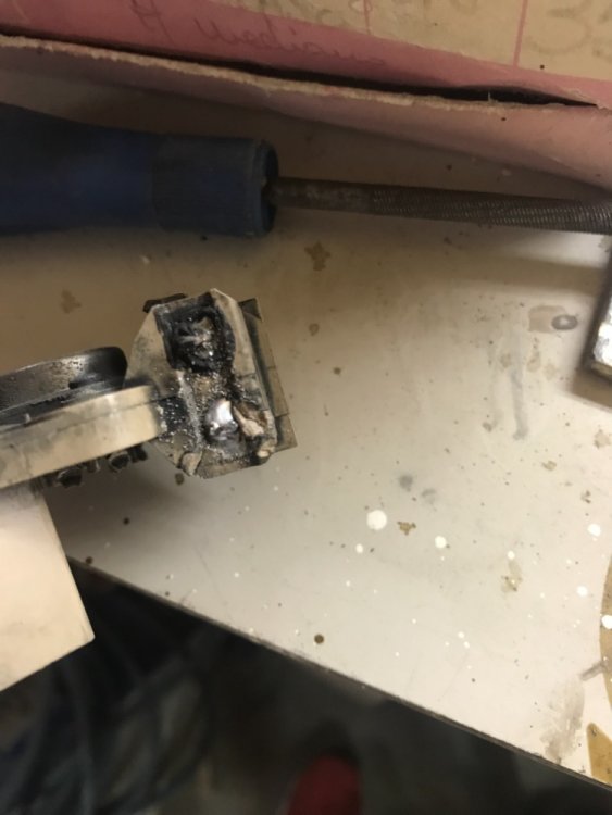

misterxxl Publicado 11 de Junio del 2021 Denunciar Publicado 11 de Junio del 2021 Muy buenas!! Estoy intentado conseguir las escobillas para el alternador de mi a3. Es un 8l tdi 100 de 2002. El alternador un valeo con número de referencia 038 903 023 R pero aún con esta información no localizo donde comprarlas. Soy de bizkaia por si alguien conoce algún apuro por la zona. Gracias!! Responder

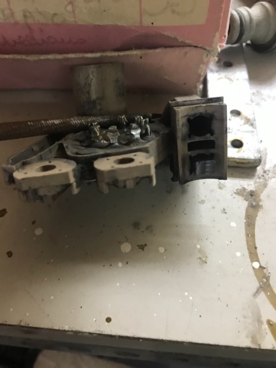

misterxxl Publicado 15 de Junio del 2021 Autor Denunciar Publicado 15 de Junio del 2021 En 13/6/2021 a las 15:52, Tolo dijo: Un "apaño" que suelo hacer en estos casos es desoldar un poquito la trencilla del regulador y volver a soldarla, puedes ganar uno o dos milímetros de escobilla, suficiente para "tirar" un mes más con el alternador. Solucionado!!! Tras desmontar el alternador y sacar el regulador, he hecho algo parecido a lo que dices. He desoldado la escobilla y he recuperado otra de otro alternador de otro modelo, la he lijado un poco para que entre , soldarla de nuevo y a funcionar. Aún así he pedido dos escobillas nuevas ya que la otra que tiene no tendrá una vida muy larga. La próxima vez que falle cambiar las dos. Eso si!! Vergonzante que no vendan las escobillas y tengas que pagar más de 50€ por el regulador, y no te digo nada más de 150€ por el alternador completo por una avería de 5€. Responder
Tolo Publicado 15 de Junio del 2021 Denunciar Publicado 15 de Junio del 2021 Perfecto!, es curioso que siempre se desgasta más una que otra. Supongo que es el negativo. Responder
