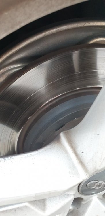

ExtasiuM Publicado 12 de Junio del 2021 Denunciar Publicado 12 de Junio del 2021 Buenas, Cambie las pastillas hara 1000 km y hacian ruido. Ahora no tengo ruido pero uno de los discos creo que se ha rayado. Es normal este surco? Es el de atras izquierdo. Responder
ExtasiuM Publicado 13 de Junio del 2021 Autor Denunciar Publicado 13 de Junio del 2021 Me van a torear en el midas, verdad? Creeis que es un chino o que me pusieron mal la pastilla? Puedo reclamar? Que hariais...? Responder
Daniels19 Publicado 23 de Junio del 2021 Denunciar Publicado 23 de Junio del 2021 Hola compi, por mi experiencia es más probable que te saltará algo de suciedad tipo piedra o metálico que te pusieran mal las pastillas. Si te ponen mal las pastillas o las quitas y las colocas bien o solas no se colocan. Responder
Pabloge Publicado 23 de Junio del 2021 Denunciar Publicado 23 de Junio del 2021 Yo pienso lo mismo, tiene pinta de haber sido algo que se metió entre el disco y la pastilla o bien algún componente de la pastilla, de ahí a poder reclamar lo veo chungo... Yo he tenido discos bastante peor y no le he dado mucha importancia, al fin y al cabo el disco irá desgastando y el surco dejará de verse tanto. Responder
ExtasiuM Publicado 27 de Septiembre del 2023 Autor Denunciar Publicado 27 de Septiembre del 2023 Buenas, Refloto este hilo. Hoy he llevado el coche al cambio de aceite caja cambios que me he pasado un poco. 66 mil km Le he dicho que me miraran los frenos porque no dejan de chirriar y ya llevan montadas las pastillas año y medio. Ademas de los surcos del disco. Me acaban de llamar para decirme que las pastillas están por la mitad y que aún me aguantan pero que el chirrido es porque tengo los discos gastados y hay que cambiarlos, los 4. Que en el próximo cambio de pastillas, cambie los discos (1750€ todo). Que raro no? Unos discos gastados con 66k km? Que opinais? Entregue el puñetero ibiza sin saber que eran estas cosas, y no veas la que me está dando el puñetero audi. Un saludo. Responder
ExtasiuM Publicado 27 de Septiembre del 2023 Autor Denunciar Publicado 27 de Septiembre del 2023 En norauto 394,20€ discos y pastillas... serán marca mangurrina? Se cuelan mucho en la casa oficial. Imagino que si les digo que me pongan los originales subirá a 800€ como mucho... Responder
Harigami Publicado 27 de Septiembre del 2023 Denunciar Publicado 27 de Septiembre del 2023 No sé Rick, tiene tufillo raro lo que comentas. Lo primero, decirte que el precio de Norauto es mas que correcto, pero yo no lo llevaría allí. Por ese precio tecambian discos y pastillas en un buen taller de barrio y con buenos discos y pastillas. Lo segundo, ¿compraste el coche nuevo o de segunda mano? Porque si era nuevo no digo nada, pero si era de segunda mano es raro que las pastillas esten a medio gastar y los discos para cambiar… Responder
Tineo Publicado 27 de Septiembre del 2023 Denunciar Publicado 27 de Septiembre del 2023 (editado) hace 4 horas, ExtasiuM dijo: En norauto 394,20€ discos y pastillas... serán marca mangurrina? ... Esos precios son de marca blanca con componentes que superan las especificaciones mínimas ECE R90 y poco más. No creo que Norauto se atreva a montar repuesto chino son homolgacion europea Buscaria mejor opción con componentes de primera: TRW,ATE, Textar, Zimmerman, Hella pagid, Bosch... Brembo y su marca blanca Villar no lo metería en este grupo Editado 27 de Septiembre del 2023 por Tineo Responder
ExtasiuM Publicado 27 de Septiembre del 2023 Autor Denunciar Publicado 27 de Septiembre del 2023 hace 6 horas, Harigami dijo: No sé Rick, tiene tufillo raro lo que comentas. Lo primero, decirte que el precio de Norauto es mas que correcto, pero yo no lo llevaría allí. Por ese precio tecambian discos y pastillas en un buen taller de barrio y con buenos discos y pastillas. Lo segundo, ¿compraste el coche nuevo o de segunda mano? Porque si era nuevo no digo nada, pero si era de segunda mano es raro que las pastillas esten a medio gastar y los discos para cambiar… El coche es nuevo. Ya tienen un cambio de pastillas y desde que las cambié el coche chirria. Luego el disco de atrás tiene esa marca comida... las pastillas eran unas TRW como las que tenía el coche... Responder
ExtasiuM Publicado 27 de Septiembre del 2023 Autor Denunciar Publicado 27 de Septiembre del 2023 hace 1 hora, Tineo dijo: Esos precios son de marca blanca con componentes que superan las especificaciones mínimas ECE R90 y poco más. No creo que Norauto se atreva a montar repuesto chino son homolgacion europea Buscaria mejor opción con componentes de primera: TRW,ATE, Textar, Zimmerman, Hella pagid, Bosch... Brembo y su marca blanca Villar no lo metería en este grupo Voy a gastar las que lleva puestas que le quedan 15 mil km por lo menos si están por la mitad... y luego ya veré si cambio discos o no... era por comparar precios ya que de 1750€ a menos de 400€ es un cambio demasiado grande. Responder
valderaduey Publicado 28 de Septiembre del 2023 Denunciar Publicado 28 de Septiembre del 2023 Como te han comentado, taller de barrio, marcas de primera y al concesionario ni a por regalos, que siempre seran envenenados, por menos de 500 lo tienes resuelto. Saludos. Responder
TRULIS Publicado 28 de Septiembre del 2023 Denunciar Publicado 28 de Septiembre del 2023 Disculpar que me meta, 66 k y dos cambios de pastillas? Entraras a fuego en las rotondas jejejeje Y Responder
TRULIS Publicado 28 de Septiembre del 2023 Denunciar Publicado 28 de Septiembre del 2023 Disculpar que me meta, 66 k y dos cambios de pastillas? Entraras a fuego en las rotondas jejejeje Si el disco no esta alabeado yo no me preocuparía con por el rayado y lo apuraría hasta su desgaste. Responder
Harigami Publicado 28 de Septiembre del 2023 Denunciar Publicado 28 de Septiembre del 2023 Por eso le preguntaba yo si el coche lo habia comprado nuevo, porque hay que usar mucho el freno para gastar un juego en 33.000km… Se suele cambiar discos cada dos cambios de pastillas, alla por los 150.000kms Vale que algunos cambian los discos a los 100.000km, pero cambiarlos con 66.000km me parece excesivo. Responder
ExtasiuM Publicado 1 de Octubre del 2023 Autor Denunciar Publicado 1 de Octubre del 2023 No serían con 66 mil, a estas pastillas le quedan la mitad. Haciendo cálculos si me quedan unos 15 mil se pondría el coche en 81 mil... que sigue siendo poco pero bueno. Yo creo que el problema fue el cambio de pastillas, me las pusieron demasiado duras y me chirrian desde el minuto 1. Responder
