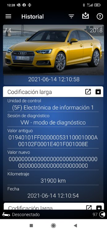

Daniemlg Publicado 14 de Junio del 2021 Autor Denunciar Publicado 14 de Junio del 2021 Bueno esto es lo que me sale. 17 fallos y lo último que no se que son que pone codificación larga. Responder

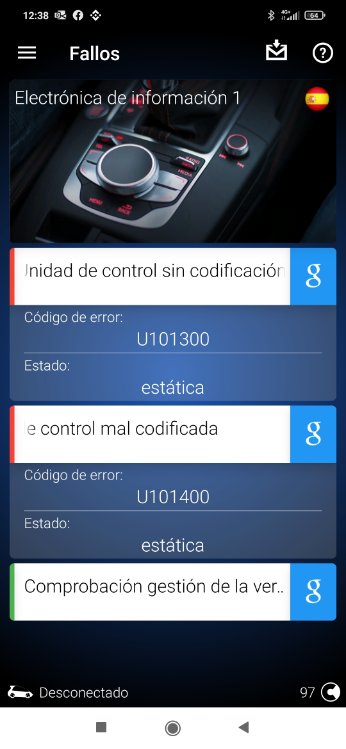

Daniemlg Publicado 14 de Junio del 2021 Autor Denunciar Publicado 14 de Junio del 2021 Y este de 17 fallos, ya me decís y os doy más detalles. Responder

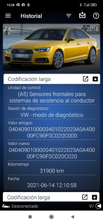

Daniemlg Publicado 14 de Junio del 2021 Autor Denunciar Publicado 14 de Junio del 2021 Eso me da en el módulo 5F a parte de fallos en otros módulos. Responder
Luis1983 Publicado 14 de Junio del 2021 Denunciar Publicado 14 de Junio del 2021 Parece que tienes el mmi (5f) desconfigurado, tienes lá codificación toda a zero, con obd no se como se repone pero aí dice valor antiguo, yo intentaria reproduzir ese valor en El Nuevo para empezar. 17 fallos es mucho. El del (a5) tambien me suele aparecer. A ver si algún compañero con obd te echá un cable, MI tema és mas VCP Responder
