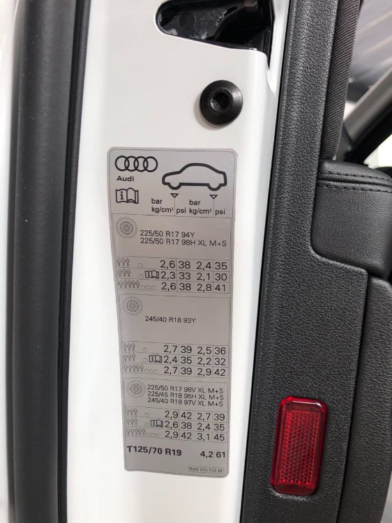

elrabas Publicado 25 de Junio del 2021 Denunciar Publicado 25 de Junio del 2021 BUfff menudo cacao mental llevo, yo ya no se que ponerle, supongo/deduzco que dependiendo de si es diesel o gasolina son unas presiones u otras porque viendo el primer post en un 1.4 TFSI la pegatina que lleva el coche no tiene nada que ver con la mia que es un 2.0 TDi 190cv (berlina), adjunto imagen de presiones que lleva en la puerta mi coche, yo al final he puesto 2.8 delante y 2.6 detras pero no me preguntéis porque, lo he hecho así .. un poco random, llevo montados ahora mismo neumáticos 245/40 R18 93V Responder
Hernán Diego Publicado 25 de Junio del 2021 Denunciar Publicado 25 de Junio del 2021 hace 6 horas, elrabas dijo: BUfff menudo cacao mental llevo, yo ya no se que ponerle, supongo/deduzco que dependiendo de si es diesel o gasolina son unas presiones u otras porque viendo el primer post en un 1.4 TFSI la pegatina que lleva el coche no tiene nada que ver con la mia que es un 2.0 TDi 190cv (berlina), adjunto imagen de presiones que lleva en la puerta mi coche, yo al final he puesto 2.8 delante y 2.6 detras pero no me preguntéis porque, lo he hecho así .. un poco random, llevo montados ahora mismo neumáticos 245/40 R18 93V Para mi no hay mucha ciencia.. Cada motor lleva un peso diferente y luego va el tema de los tipos de rodados en pulgadas y en base a esa combinación que no son muchas tendrás más presiones de invierno verano y las de mezcla Yo miro mi pegatina y el manual luego me anoto q quiero para verano e invierno y eso uso.. Yo por lo general uso el confort según manual Responder
alagar27 Publicado 25 de Junio del 2021 Denunciar Publicado 25 de Junio del 2021 hace 9 horas, elrabas dijo: BUfff menudo cacao mental llevo, yo ya no se que ponerle, supongo/deduzco que dependiendo de si es diesel o gasolina son unas presiones u otras porque viendo el primer post en un 1.4 TFSI la pegatina que lleva el coche no tiene nada que ver con la mia que es un 2.0 TDi 190cv (berlina), adjunto imagen de presiones que lleva en la puerta mi coche, yo al final he puesto 2.8 delante y 2.6 detras pero no me preguntéis porque, lo he hecho así .. un poco random, llevo montados ahora mismo neumáticos 245/40 R18 93V viendo pegatina no has hecho mal en poner esas presiones, solo es un poco mas de lo que te marca para esa rueda y poniendo poco mas en las ruedas traseras si llenas el maletero y hay gente detras estaria perfecto. Responder
