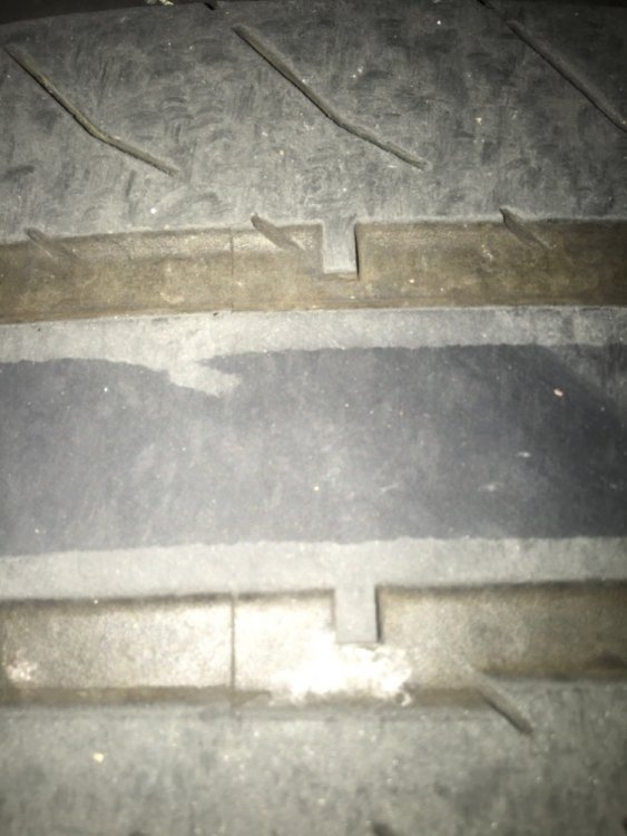

rblamon Publicado 24 de Julio del 2021 Denunciar Compartir Publicado 24 de Julio del 2021 A mí las presiones que mejor me funcionan y mejor desgaste en neumáticos es con rueda 245/40/18 2,2 delante 2,5 atrás Llevé una temporada presiones de 2,5 delante y atrás y el desgaste del neumático delantero fue irregular, se desgastaron por el centro, perdió adherencia y tuve que cambiar las ruedas antes de tiempo Responder Enlace al comentario Compartir en otros sitios web More sharing options...

rblamon Publicado 27 de Julio del 2021 Denunciar Compartir Publicado 27 de Julio del 2021 Así me quedaron a mí con una presión de 2,5 en las ruedas delanteras… Responder Enlace al comentario Compartir en otros sitios web More sharing options...
