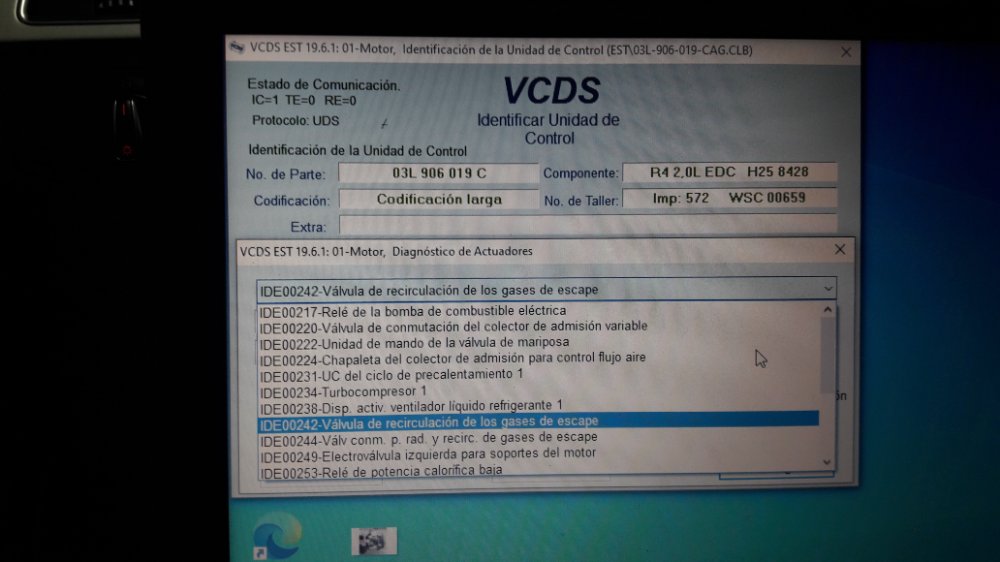

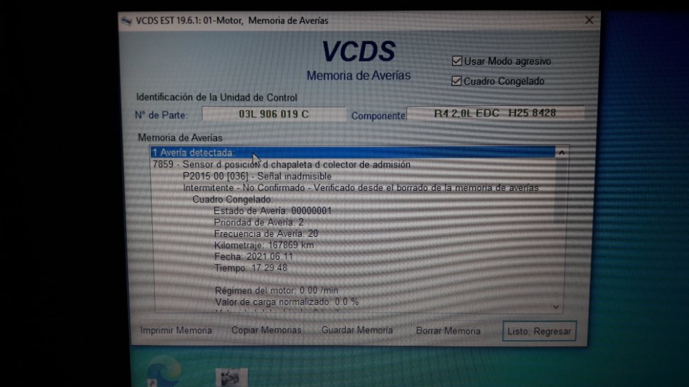

Tengo el testigo de fallo de  motor encendido y el VCDS me indica el siguiente error P2015- Sensor de posición de chapaleta del colector de admisión.
Si no me equivoco el código  del servomotor a  cambiar es 03l 129086 v120, mi coche es un A4 TDIe 136Cv del 2010.
Por lo que quiero  sustituir el Servomotor, he leído que una vez finalizada la reparación, el sistema requiere de un procedimiento de aprendizaje usando una herramienta
de diagnóstico adecuada.

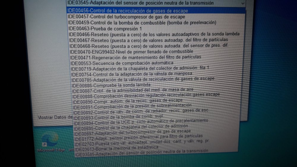

Ya puestos quisiera limpiar la mariposa de la admisión y la EGR pero tengo una duda, la pregunta del millón: Tengo que realizar el ajuste básico vía VAGCOM una vez finalizada la reparación  o simplemente con desconectar  batería, desmontar poner pieza nueva y limpiar el resto y luego volver a montar sin hacer el ajuste básico.
Lo pregunto porque por el  foro no paro de leer a compañeros que si realizan ajustes básicos  vía vagcom  y otros solo desmontan limpian o cambian la pieza sin hacer ningún tipo de ajuste Básico.
Me podrías sacar de la duda?. Si me confirmas que es necesario el ajuste, me podrías indicar los pasos a seguir para realizar el procedimiento de ajuste . En el VAGCOM veo un menú que creo que es por donde tenemos que hacer el ajuste, pero no tengo claro que opción tengo que elegir.

yo tengo error p2009, he cambiado el motor que mueve las chapaletas de admisión y ahora tengo error p2015, lo borro y vuelve a salir. Hace falta algún ajuste? es necesario cambiar algún otro sensor?
