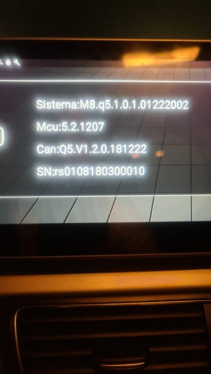

chuzzxx Publicado 12 de Julio del 2021 Denunciar Publicado 12 de Julio del 2021 Hola,si,actualizas,no hace falta que lo hagas todo seguido,haz fotos de la versión de sistema canbus y mcu del antes y despues,quiero decir que dejes un ratillo entre una actualización y otra,los archivos todavia están disponibles en la drive,he visto que el ultimo de software es de mayo del 19,ya sabes que son los update.zip. Cuando entres en drive dale al cuadradito que aparece debajo del recuadro azul de iniciar sesión porque de esa forma te aparece la fecha de los archivos,es la mejor forma de escoger el último. enlace a drive https://drive.google.com/open?id=1qow8JjlJqoZfjyF8F1pT7uRXSLWULZ4a https://drive.google.com/drive/folders/1SVPYyI3g9eRJJG9BsOq9gkbYDjbZyTnq sistema,este es el tuyo para canbús solo hay dos,uno por cada dos tipos de mmi,pero tienes que escoger bien el tuyo porque si no ya sabes... ladrillo en el salpicadero aunque también tiene solución. https://drive.google.com/drive/folders/1Kgt8TkZMPIPi2tpQy2ILIxd_avmENrF_ MCU--solo hay uno que te vale,es donde pone hw1,hw2,hw3 https://drive.google.com/drive/folders/1FX_6flSGBTM4ZZ3D2wscrfFH8o3cZ1HJ Después de ponerlos vuelta a fábrica y crucemos los dedos no?? Responder

pepefhv Publicado 25 de Julio del 2021 Autor Denunciar Publicado 25 de Julio del 2021 En 12/7/2021 a las 19:22, chuzzxx dijo: Hola,si,actualizas,no hace falta que lo hagas todo seguido,haz fotos de la versión de sistema canbus y mcu del antes y despues,quiero decir que dejes un ratillo entre una actualización y otra,los archivos todavia están disponibles en la drive,he visto que el ultimo de software es de mayo del 19,ya sabes que son los update.zip. Cuando entres en drive dale al cuadradito que aparece debajo del recuadro azul de iniciar sesión porque de esa forma te aparece la fecha de los archivos,es la mejor forma de escoger el último. enlace a drive https://drive.google.com/open?id=1qow8JjlJqoZfjyF8F1pT7uRXSLWULZ4a https://drive.google.com/drive/folders/1SVPYyI3g9eRJJG9BsOq9gkbYDjbZyTnq sistema,este es el tuyo para canbús solo hay dos,uno por cada dos tipos de mmi,pero tienes que escoger bien el tuyo porque si no ya sabes... ladrillo en el salpicadero aunque también tiene solución. https://drive.google.com/drive/folders/1Kgt8TkZMPIPi2tpQy2ILIxd_avmENrF_ MCU--solo hay uno que te vale,es donde pone hw1,hw2,hw3 https://drive.google.com/drive/folders/1FX_6flSGBTM4ZZ3D2wscrfFH8o3cZ1HJ Después de ponerlos vuelta a fábrica y crucemos los dedos no?? Buenas. No arranca tras actualización: He intentado actualizar el primer archivo de update.zip y me salió esta pantalla. Después de dejar sin hacer nada y reiniciar el equipo ya no arranco. Se queda en la pantalla de inicio del logo de Audi con el mensaje de CAUTION. mi datos iniciales antes de actualizar son estos. saludos, Responder
chuzzxx Publicado 26 de Julio del 2021 Denunciar Publicado 26 de Julio del 2021 Estás seleccionando bien tu tipo de mmi ? cual llevas? Responder

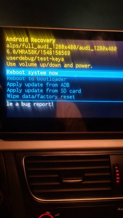

pepefhv Publicado 8 de Septiembre del 2021 Autor Denunciar Publicado 8 de Septiembre del 2021 En 26/7/2021 a las 13:59, chuzzxx dijo: No te preocupes que tiene remedio,prueba a hacer reset en el agujero lateral,si no va hay que conectarse con usb y meter el modem de nuevo con flash tool,se recupera. Retomo el tema, ya que en vacaciones lo había abandonado. Quiero hacer con flash tools la recuperación , ya que no tiene botón reset mi equipo. Pide la herramienta dos archivos, el primero Download_Agent que viene con la descarga del Tools, el ‘MTK_AllInOne_DA, y un segundo el Scatter_loading file, que se supone que es el MT6753_Android_scatter.txt según las instrucciones del manual pdf. Bien, pues el archivo Scatter.txt que se requiere no viene en la descarga ni lo encuentro por ningún sitio del foro. Lo he buscado y encontrado en Google externamente de Mediatek y es el que voy a usar. ¿Es correcto? Procederé entonces a hacer la recuperación del sistema en unos días. Mi navegador es un RSNAV de 10.25", Hardware Version 1.0 RSA-12205 de 1280x480. el primero de pantalla 10.25 que salió, y mi radio Audi una Concert. Saludos, gracias. Responder
chuzzxx Publicado 9 de Septiembre del 2021 Denunciar Publicado 9 de Septiembre del 2021 hace 14 horas, pepefhv dijo: Retomo el tema, ya que en vacaciones lo había abandonado. Quiero hacer con flash tools la recuperación , ya que no tiene botón reset mi equipo. Pide la herramienta dos archivos, el primero Download_Agent que viene con la descarga del Tools, el ‘MTK_AllInOne_DA, y un segundo el Scatter_loading file, que se supone que es el MT6753_Android_scatter.txt según las instrucciones del manual pdf. Bien, pues el archivo Scatter.txt que se requiere no viene en la descarga ni lo encuentro por ningún sitio del foro. Lo he buscado y encontrado en Google externamente de Mediatek y es el que voy a usar. ¿Es correcto? Procederé entonces a hacer la recuperación del sistema en unos días. Mi navegador es un RSNAV de 10.25", Hardware Version 1.0 RSA-12205 de 1280x480. el primero de pantalla 10.25 que salió, y mi radio Audi una Concert. Saludos, gracias. Todavía no lo has flasheado?? Olvidate de ese archivo que has encontrado por google,puede estar bien como puede que no,para lo tuyo lo único que tienes que hacer es descargar el archivo FLASHABLE,que sea para android 6.0 que es lo llevas no? es este https://drive.google.com/drive/folders/1SVPYyI3g9eRJJG9BsOq9gkbYDjbZyTnq ahi dentro es donde está el archivo que dices, SCATTER,buscalo ahi,te hace falta un usb macho a hembra,ya sabes,si sigues las instrucciones bien no hay fallo y no tengas miedo porque no puede quedar peor que lo llevas ahora,esto te lo va a solucionar,dale su tiempo al reinicio.Y selecciona bien las pestañas en el flash tool,con eso llega.Te paso por privado las instrucciones que están en ingles pero se entiende bien.Si tienes alguna duda me dices. que tu llevas Responder
chuzzxx Publicado 9 de Septiembre del 2021 Denunciar Publicado 9 de Septiembre del 2021 Cuando acabe el flash tool se acabó el proceso,no continues con nada mas como en las instrucciones porque eso es para pasar a 7.0 Responder
pepefhv Publicado 19 de Octubre del 2021 Autor Denunciar Publicado 19 de Octubre del 2021 En 9/9/2021 a las 15:57, chuzzxx dijo: Todavía no lo has flasheado?? Olvidate de ese archivo que has encontrado por google,puede estar bien como puede que no,para lo tuyo lo único que tienes que hacer es descargar el archivo FLASHABLE,que sea para android 6.0 que es lo llevas no? es este https://drive.google.com/drive/folders/1SVPYyI3g9eRJJG9BsOq9gkbYDjbZyTnq ahi dentro es donde está el archivo que dices, SCATTER,buscalo ahi,te hace falta un usb macho a hembra,ya sabes,si sigues las instrucciones bien no hay fallo y no tengas miedo porque no puede quedar peor que lo llevas ahora,esto te lo va a solucionar,dale su tiempo al reinicio.Y selecciona bien las pestañas en el flash tool,con eso llega.Te paso por privado las instrucciones que están en ingles pero se entiende bien.Si tienes alguna duda me dices. que tu llevas Por fin !!!, ya lo he hecho y con éxito todo bien.. He tardado en ponerme a hacerlo por no tener batería en el portátil ni donde enchufarlo. Pero he conseguido uno y a la primera y rápido salió todo bien. La configuración de Mcu Cam.. es esta. ¿Tengo que actualizar ahora o ponerlo de fabrica? Responder
