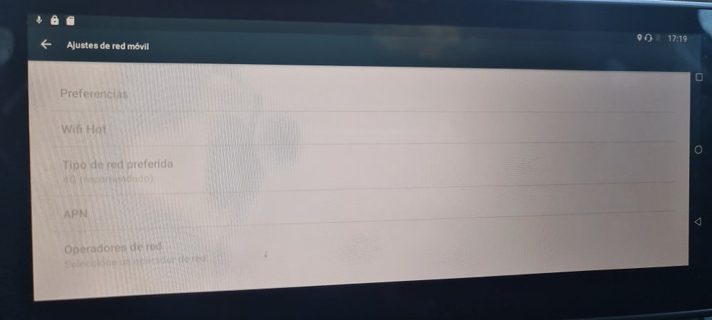

pepefhv Publicado 11 de Diciembre del 2021 Autor Denunciar Publicado 11 de Diciembre del 2021 En 10/12/2021 a las 0:38, chuzzxx dijo: Hola,no,que va,esos pasos solo hay que hacerlos si cambias el modem a 7.0, pero tu llevas 6.0,manda si puedes pantallazos de la versión de android y también en ajustes de lo referente a redes móviles y todo lo que tenga que ver con internet. Otra cosa,prueba la tarjeta en otro dispositivo no vaya a ser eso. Hola, ya he probado muchas veces con dos tarjetas sim que funcionan bien y nada. En los ajustes no veo nada especial que pueda estar mal o distinto anteriormente. Adjunto pantallazo Responder
chuzzxx Publicado 12 de Diciembre del 2021 Denunciar Publicado 12 de Diciembre del 2021 No se porque tienes algún tipo de bloqueo,pon pantallazos de todos los ajustes al pulsar en el icono,a ver que tienes ahi Responder
chuzzxx Publicado 14 de Diciembre del 2021 Denunciar Publicado 14 de Diciembre del 2021 Si no has hecho vuelta a fábrica dale Responder
