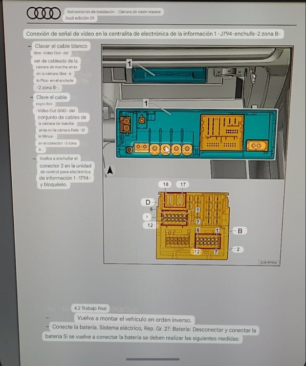

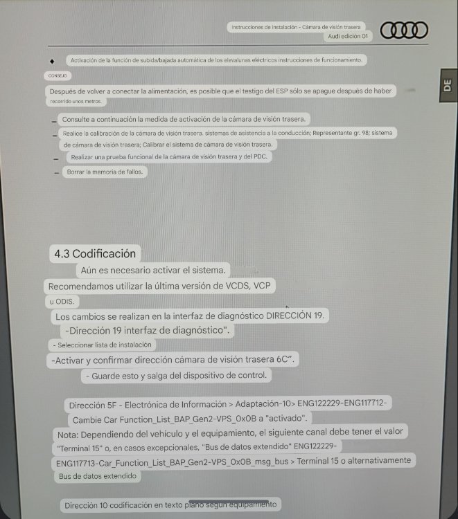

amgtyper Publicado 18 de Noviembre del 2023 Denunciar Publicado 18 de Noviembre del 2023 hace 12 horas, Sukyuken dijo: Buenas tardes chicos, Yo quiero instalársela a mi Audi A3 Sportback del 2017, tengo MMI con AppleCar y demás, pero no sé si necesito mirar algún código o algo así para saber si puedo instalarle cámara o, si me resultará más complicado o, no tan complicado. Parto de la base del desconocimiento total pero, con la necesidad de ponerle la cámara después de 6 años con el coche. Saludos y, gracias. Si tienes carplay y android auto de serie es mib2, mhs, el mío. Con que compres lo que te digo es suficiente. Dos pines y la cámara trasera. 30€ tienen la culpa. Cómo te digo tienes que pinear al pin 6 (positivo) y pin 12 (negativo) del conector azul de 12 pines del quadlock de detrás de la radio, en la guantera. Ese positivo y negativo viene del cable de vídeo, el conector rca, que tendrás que cortar del cable que venga en la cámara aftermarket, te aconsejo la de Coika, y poner los terminales que encajan en dicho conector. La alimentación de la cámara cogela de la toma trasera de mechero. Luego codificas en el módulo 5f, byte 19, bit 4, lo activas. Responder

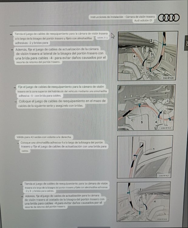

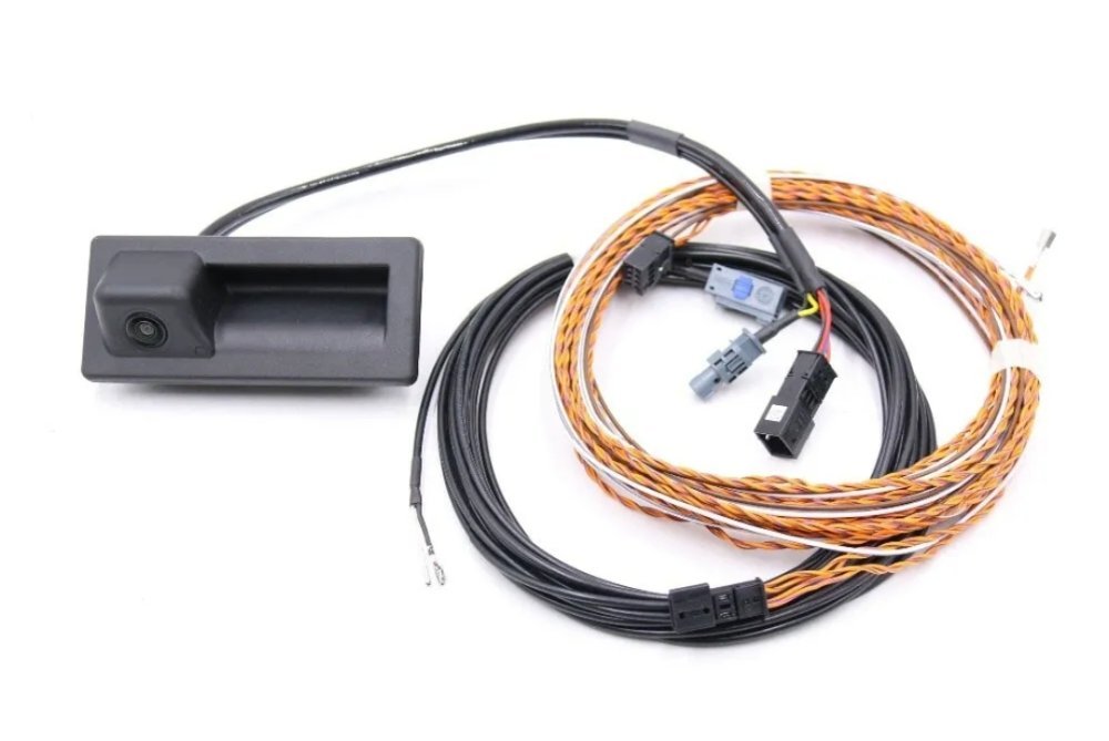

islenho Publicado 13 de Febrero del 2024 Autor Denunciar Publicado 13 de Febrero del 2024 Hola @amgtyper! He adquirido la camara con los cables y estoy con ganas de montarla ya. Lo que me da dudas es en donde instalo los cables en el mmi... Me dieron un manual oficial de audi en aleman y la verdad es que ando perdido. Si tienes algun manual distinto o parecido que puedas tener, sería genial. Gracias. Audi Rückfahrkamera.pdf Responder
amgtyper Publicado 13 de Febrero del 2024 Denunciar Publicado 13 de Febrero del 2024 hace 8 horas, islenho dijo: Hola @amgtyper! He adquirido la camara con los cables y estoy con ganas de montarla ya. Lo que me da dudas es en donde instalo los cables en el mmi... Me dieron un manual oficial de audi en aleman y la verdad es que ando perdido. Si tienes algun manual distinto o parecido que puedas tener, sería genial. Gracias. Audi Rückfahrkamera.pdf 2.96 MB · 3 descargas Mira a ver si así en Español te aclaras jajajaja Responder

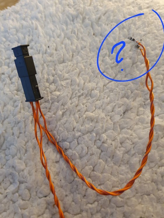

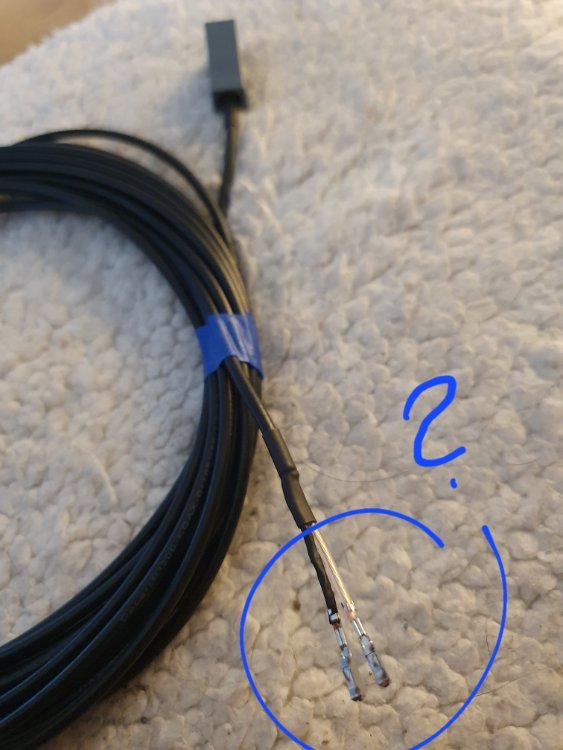

islenho Publicado 13 de Febrero del 2024 Autor Denunciar Publicado 13 de Febrero del 2024 Gracias @amgtyper, pero ya traduje con google lens por igual y no me entero mucho. El tema es que tengo dos conexiones salientes de la camara y están claras, pero esas dos conexiones que van al mmi, van varias sin conector y son los que me hacen dudar. El vendedor me dijo que es instalar y conectar, que no hace falta comprar nada a mayores. Responder

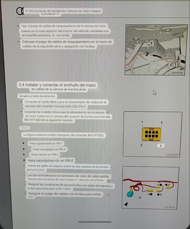

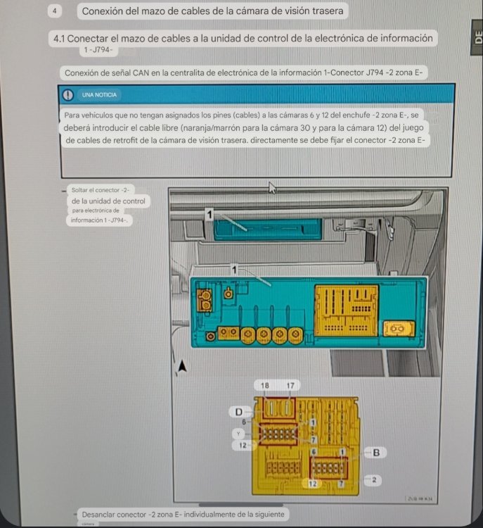

amgtyper Publicado 13 de Febrero del 2024 Denunciar Publicado 13 de Febrero del 2024 El cable negro, es el de video, tienes que conectarlo directamente al conector B pin 6 y pin 12. Al pin 6 el blanco y al pin 12 el negro Este conector es para que saques los pines que actualmente hay pineados en el conector E y los pongas en el pin 1 y 3 del conector de empalme negro de 3 pines. Tienes que sacar el pin 12 del conector E, luego lo pones en el pin 1 del conector negro. Acto seguido pones el cable naranja/marron en el pin12 del conector E. Segunda parte: Sacas el pin 6 del conector E, lo pones en el pin 3 del conector negro y despues, el cable que te queda libre del mazo, lo pones en el conector 6 del pin E. Responder

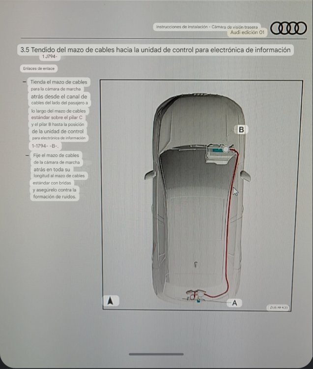

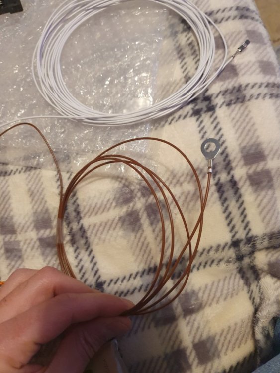

amgtyper Publicado 13 de Febrero del 2024 Denunciar Publicado 13 de Febrero del 2024 Estos son los de alimentación, te dice que el marrón lo pongas en el tornillo de masa que hay en el pilar C, y el blanco lo pinches en el conector D en el pin 18 Responder
amgtyper Publicado 13 de Febrero del 2024 Denunciar Publicado 13 de Febrero del 2024 Luego te quedaría codificar y listo. Tiene razón el del manual, es solo pinear y puentear y listo. Responder

islenho Publicado 14 de Febrero del 2024 Autor Denunciar Publicado 14 de Febrero del 2024 El cable de masa donde lo conectais? Hay alguno cerca del mmi donde van todos los cables? Por el tamaño del cable marron, entiendo que no llega al mmi y va por el camino en algún sitio que desconozco. Responder

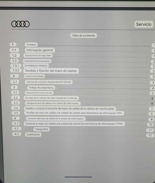

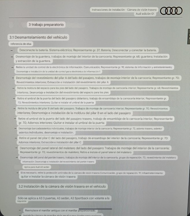

islenho Publicado 4 de Marzo del 2024 Autor Denunciar Publicado 4 de Marzo del 2024 (editado) Bueno, tengo la camara instalada y funcionando En primer lugar, quiero dar las gracias a todos por vuestros comentarios y ayuda. En segundo lugar, os dejo adjunto toda la documentación que fui recopilando durante todo este tiempo para la instalación. Espero que le pueda ayudar a los que tengan la idea de querer montar también la camara marcha atrás. Donde compré la camara: https://a.aliexpress.com/_EHrCb9 Cinta para envolver cables: https://amzn.eu/d/gd3fxUY Adjunto en pdf, manuales varios de ayuda de instalación. Manual adicional para ver online: camera-install-step SPORTBACK REAR CAMARA TRASERA INSTALACION.pdf Audi Rückfahrkamera.pdf Manual instalación camara.pdf Editado 4 de Marzo del 2024 por islenho Responder
