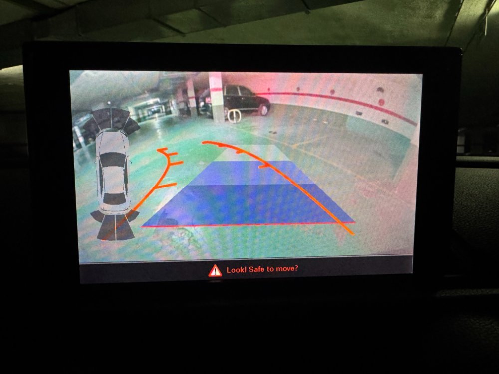

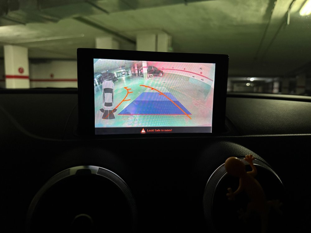

Hola estimados, como estan?
Aprovecho el post para consultar: Pague 699+iva por esta cámara (carplay y sensor trasero ya traia mi audi s3 8v 2018).
Yo pedi la mejor calidad de camara y me dicen del taller que es mejor que la original en cuanto al sensor de la cámara (y no es la de aliexpress según ellos). Honestamente no me convencen las guias, ni que hablar del dibujo del coche.
Alguno me podria comentar con foto si tiene un A3 2018 con camara original?
Muchas gracias y disculpen las molestias.

hace 10 horas, 89nodes dijo:
Saludos!
Es mejor la que tienes. La original parte 1/3 de la imagen para poner los sensores en la derecha sobre fondo negro, y sinceramente prefiero la que tienes ahora. Yo quitaba las líneas, la llevo así en el A5 y he cortado el cable, lo que quiero es ver, no las líneas jajajjajajaja.

Hola @amgtyper - Como estas?
Uff, que alivio me das. Se que del taller no me querían instalar cualquier cosa (no se van a manchar con un coche como el mio cuando manejan la mayoría de alta gama) pero igualmente me deja tranquilo corroborar por acá.
Ya casi acostumbrado a la interface. Gracias por responder.
Saludos, buen finde.
