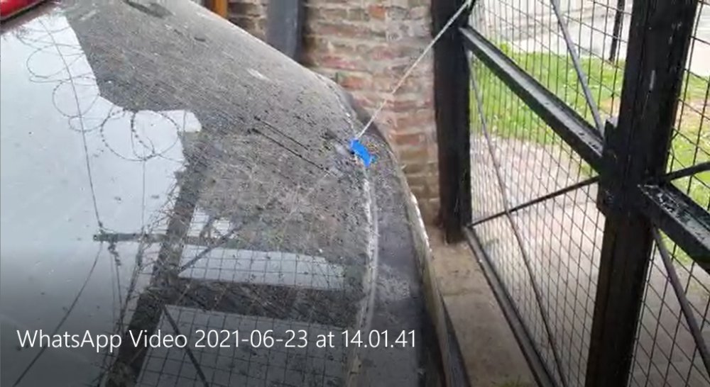

korny1976 Publicado 22 de Junio del 2021 Denunciar Publicado 22 de Junio del 2021 Metele un alfiler con cuidado de no torcerlo xq se rompe x donde sale el agua a ver q tal
johannes Publicado 22 de Junio del 2021 Autor Denunciar Publicado 22 de Junio del 2021 Es que no arranca el motor de limpia, cuando lo acciono atras.

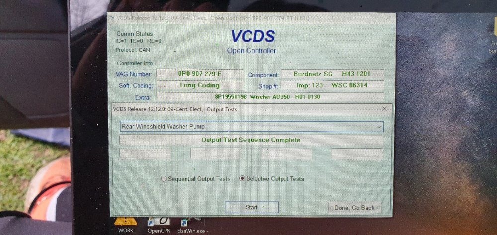

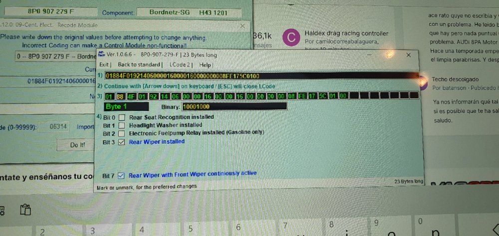

johannes Publicado 23 de Junio del 2021 Autor Denunciar Publicado 23 de Junio del 2021 Para agregar recien realice la prueba con VCDC adjunto imagenes. 09 Central Electrica Prueba de componentes. Al principio no andaba, pero despues si. El sale agua y el motor gira. Puede ser algo que tenga que configurar o verificar? en principio esta andando todo, el cableado, rele y fusibles bien. Slds Maximiliano
