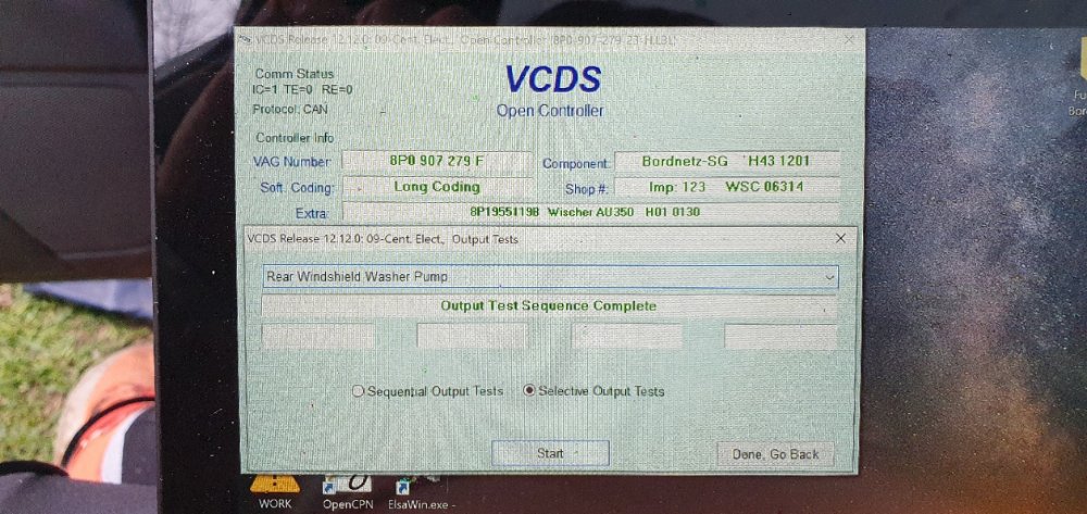

johannes Publicado 23 de Junio del 2021 Autor Denunciar Publicado 23 de Junio del 2021 Para agregar recien realice la prueba con VCDC adjunto imagenes. 09 Central Electrica Prueba de componentes. Al principio no andaba, pero despues si. El sale agua y el motor gira. Puede ser algo que tenga que configurar o verificar? en principio esta andando todo, el cableado, rele y fusibles bien. Slds Maximiliano Responder

johannes Publicado 24 de Junio del 2021 Autor Denunciar Publicado 24 de Junio del 2021 Con el VCDS hago la prueba testando y tira agua y funciona el motor. Osea q de cableado esta bien. Me queda q sea el comando pero lo saque desarme y no veo nada raro. Responder
