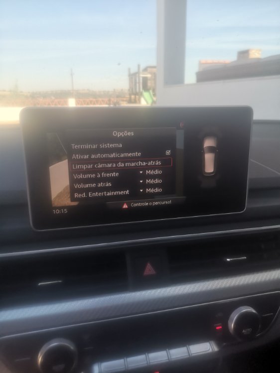

Luis1983 Publicado 25 de Junio del 2021 Denunciar Publicado 25 de Junio del 2021 (editado) Hola a todos, hoy me puse lá opcion en El mmi del choro de água para lá câmara de marcha atrás paro los que tenenos El a4 Avant. Sol teneis que entrar en: Módulo 9 = byte 12 = bit 2 y activar Módulo 6C = byte 8 = bit 1 y activar Reiniciar MMI y listo. Para que se vea ay que colocar marcha atrás o pulsar El Boton del parking y ir al submenu Yo lo hice con VCP pero donde lo vi creo que lo Han hecho con obd. Saludos Editado 25 de Junio del 2021 por Luis1983 Responder

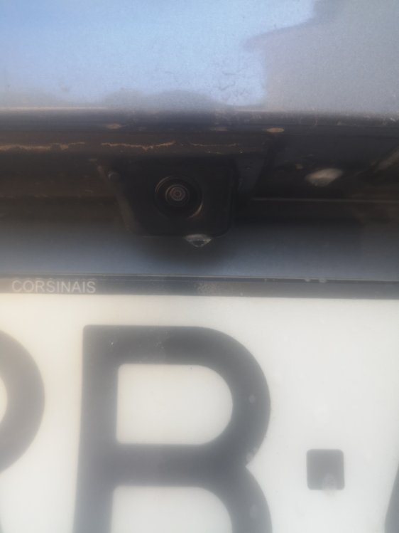

Luis1983 Publicado 28 de Junio del 2021 Autor Denunciar Publicado 28 de Junio del 2021 hace 10 horas, alagar27 dijo: imagino eso es para los que teneis camara marcha atras de serie, sino no se como se puede lavar la camara trasera. MI câmara no és de serie, és lá que todos compramos en aliexpress Responder
falsofiltro Publicado 28 de Junio del 2021 Denunciar Publicado 28 de Junio del 2021 hace 10 horas, alagar27 dijo: imagino eso es para los que teneis camara marcha atras de serie, sino no se como se puede lavar la camara trasera. Creo que la cámara en los avant lleva un manguito para conectarlo y que se pueda limpiar Responder
Luis1983 Publicado 28 de Junio del 2021 Autor Denunciar Publicado 28 de Junio del 2021 hace 45 minutos, falsofiltro dijo: Creo que la cámara en los avant lleva un manguito para conectarlo y que se pueda limpiar Correcto, y al darle a lá palanca de lavar la Luna tambien lava lá câmara que tiene un esguicho de água, y con está codificación tambien puedes dar al água en El mmi Responder

Unaigg Publicado 13 de Octubre del 2021 Denunciar Publicado 13 de Octubre del 2021 Hola a todos acabo de activar los bits pero si se aprecia algo de agua en la cámara creo pero en la pantalla de la cámara en el mmi no me aparece la opción después de reiniciar Responder
