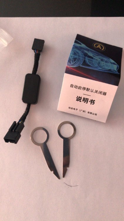

Dmx Publicado 25 de Junio del 2021 Denunciar Publicado 25 de Junio del 2021 Buenas gente, púes hoy me a llegado y ya esta colocado.....la verdad que un poco por C..... para sacar el panel...porque esta claro que no vienen instrucciones ni nada.....solo un papel en chino.....pero con paciencia y probando de una forma y la otra al final oyes el click....ese que destraba la consola para poderlo sacar os paso las fotos de como se pone las llave para poderlo sacar pero esta claro que es cuestión de paciencia ......pero la verdad que no tarde en total más de 10 min..................y funciona al encender el coche al se desactiva máx en 2 seg el Star/Stop que en mi caso ...la verdad que es un coñazo especialmente cuando quiero sacar el coche del garaje....por una curva media raro que hace al salir y que tengo que salir despacio.....para no rozarlo.......... Las fotos 1,2,3 son de como debéis meter las llaves para poder extraer la consola Foto 4 Conector en este caso de mi modelo que no tiene historia ,si no solo interponer el aparato por cada lado y listo...... Foto 5 Lo marcado con el circulo amarillo es por donde debéis meter la cajita para que os pueda entra la consola de nuevo de lo contrario no lo podréis poner de nuevo.... Foto 6 aqui os e marcado que nada más arrancar el coche Max en 2 segundo se desactiva solo el Star/Stop y listo ¡¡¡¡ Tiempo invertido en total Max 10 Min Cualquier duda avisad.......y os ayudo en lo que pueda......... Saludos ¡¡¡¡¡ Responder

elmismodeayer Publicado 26 de Junio del 2021 Denunciar Publicado 26 de Junio del 2021 Yo lo tengo instalado desde la semana pasada y es como dices se enciende la luz del pulsador y se desconecta el start-stop automaticamente. Solo se vuelve a conectar si pulsa en el boton. En mi caso en la pagina del vendedor se veia la posición de las llaves y fue muy rapida la instalación. Responder

Shadax Publicado 27 de Junio del 2021 Denunciar Publicado 27 de Junio del 2021 (editado) En 26/6/2021 a las 13:29, Dmx dijo: Seguro que en nuestro caso seguro que a través del Vagcom se puede........pero en mi caso yo no lo tengo .... Expand No, que va! Con VCDS no se puede sin cambiar el comportamiento del compresor del clima/aire, con el posible problema que pueda ocasionar a la larga... Es una p*tada, pero al menos el módulo este es práctico y no es invasivo. Editado 27 de Junio del 2021 por Shadax Responder
Dmx Publicado 27 de Junio del 2021 Autor Denunciar Publicado 27 de Junio del 2021 Bueno ,la verdad que ya lo e probado en varias ocasiones....y en mi caso nada más arrancar ya esta la luz encendida ......y perfecto no me hace el amago de calarse ni nada al salir del garaje...........me va genial ¡¡¡¡ recomendado ¡¡¡¡ Responder
