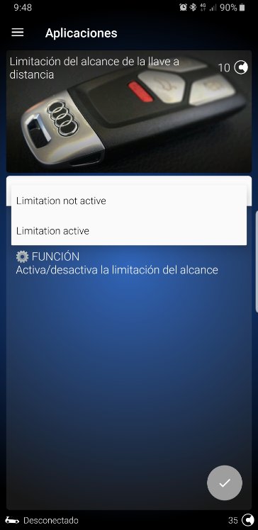

Ti7euF Publicado 14 de Julio del 2021 Autor Denunciar Compartir Publicado 14 de Julio del 2021 hace 2 horas, acidheart dijo: Buenas a mi tambien me ha pasado ,,pero creo que fue porque llevaba la llave en el bolsillo trasero y al agacharme y hacer fuerza presionaba el boton,, o eso creo,,por que otra cosa no se, me paso 2 veces y de momento no me ha pasado mas. A mi seguramente sea por llevarla con pantalones ajustados. Obviamente ahora intento no llevarla encima cuando estoy trabajando para evitar sustos. Si fuese que se desbloquean las puertas casi no me preocuparía tanto porque a simple vista no se sabe si están abiertas o no, pero en el caso del maletero es otra historia... Y lo peor es que nunca llevo nada en el maletero y justo ese día llevaba cosas de valor Por el momento la opción de limitar el rango de llave no me deja activarla, da error. Responder Enlace al comentario Compartir en otros sitios web More sharing options...
MangaMazo Publicado 15 de Julio del 2021 Denunciar Compartir Publicado 15 de Julio del 2021 hace 11 horas, Ti7euF dijo: Por el momento la opción de limitar el rango de llave no me deja activarla, da error. ¿Tienes las llaves metidas en el MMI? Se me ocurre que pueda ser por eso, aunque no lo sé a ciencia cierta. Tampoco sé cómo se hace porque a mí me venían ya metidas, pero sí que me aparece en algún menú que hay dos llaves enlazadas (Te hablo de memoria, pero si lo necesitas te puedo mirar donde). Un saludo. Responder Enlace al comentario Compartir en otros sitios web More sharing options...
acidheart Publicado 15 de Julio del 2021 Denunciar Compartir Publicado 15 de Julio del 2021 hace 51 minutos, MangaMazo dijo: ¿Tienes las llaves metidas en el MMI? Se me ocurre que pueda ser por eso, aunque no lo sé a ciencia cierta. Tampoco sé cómo se hace porque a mí me venían ya metidas, pero sí que me aparece en algún menú que hay dos llaves enlazadas (Te hablo de memoria, pero si lo necesitas te puedo mirar donde). Un saludo. Bunos dias,,,como bien dices he mirado y enredandopor el MMi vi que el aprtado coche creo que era me ponia 2 llaves codificadas o algo parecido. Me supongo que so no tendra nada que ver ,sera a modo informativo?.. Responder Enlace al comentario Compartir en otros sitios web More sharing options...
Ti7euF Publicado 17 de Julio del 2021 Autor Denunciar Compartir Publicado 17 de Julio del 2021 En 15/7/2021 a las 9:42, MangaMazo dijo: ¿Tienes las llaves metidas en el MMI? Se me ocurre que pueda ser por eso, aunque no lo sé a ciencia cierta. Tampoco sé cómo se hace porque a mí me venían ya metidas, pero sí que me aparece en algún menú que hay dos llaves enlazadas (Te hablo de memoria, pero si lo necesitas te puedo mirar donde). Un saludo. La última vez que miré ese menú aparecían las dos llaves. Igualmente, si la llave no apareciera ni si quiera me dejaría arrancar el coche, no? Responder Enlace al comentario Compartir en otros sitios web More sharing options...

MangaMazo Publicado 20 de Julio del 2021 Denunciar Compartir Publicado 20 de Julio del 2021 (editado) En 17/7/2021 a las 21:35, Ti7euF dijo: La última vez que miré ese menú aparecían las dos llaves. Igualmente, si la llave no apareciera ni si quiera me dejaría arrancar el coche, no? Pues la verdad es que no lo sé, lo decía xq es lo único relacionado que se me ocurre, ya que a mí la limitación de distancia no me dió ningún problema. Editado 20 de Julio del 2021 por MangaMazo Responder Enlace al comentario Compartir en otros sitios web More sharing options...
