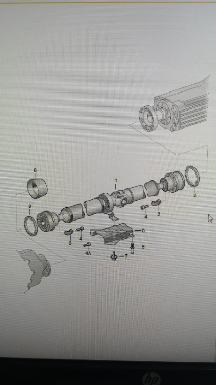

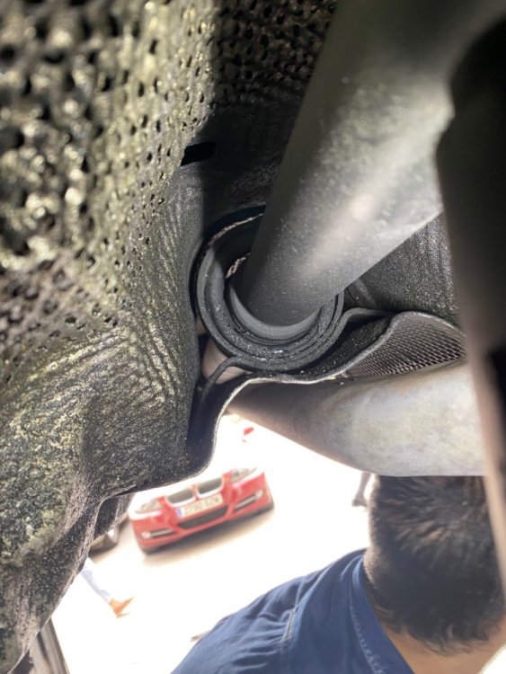

Hola!! llevo ya 30.000 km repro y la vibración q comenzó siendo poca cosa en el cardan ( 8e0521101ac ) se ha acentuado muchísimo
Vivo en Madrid....    Algún sitio bueno para enviarlo a reparar??  nuevo cuesta 1900€, digamos q no es una opción jeje
Espero q por haber estirado tanto el repararle no hayan cogido holgura los planetarios del diferencial q por lo q tengo entendido los diferenciales Haldex son bastante sensibles
He visto recambios no originales pero no me fio mucho de la calidad de estos y creo mejor opción reparar en un sitio con buenas referencias, cambiar valvulina del diferencial, cruzar los dedos q todo vaya bien ya q últimamente como decía al comienzo la vibración se ha hecho muy muy grande y he escuchado fricción alguna vez

No te queda otra que sustituir el taco, creo que audi vende todo entero, pero se que existen kits que constan de dos partes para que no tengas que quitar todo el eje de transmision entero.
