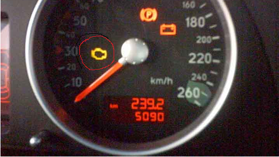

tonytt Publicado 2 de Julio del 2021 Autor Denunciar Publicado 2 de Julio del 2021 Hola gracias por contestar, imagino que te refieres a esto (circulo en rojo). Este es otro coche, la foto la he sacado de internet pero esta luz es la que está dando guerra. saludos Responder
tonytt Publicado 2 de Julio del 2021 Autor Denunciar Publicado 2 de Julio del 2021 Perdona, creo que te refieres no a esto, sino al error del vagcom verdad ????? lo siento ni tengo vagcom ni soy entendido en esto......... lo que me dicen en audi es mezcla pobre aire-combustible, ahora mismo está en el taller y miedito me dan ................. Perdona........ imagino que te referias a esto.......... Salu2 Responder
