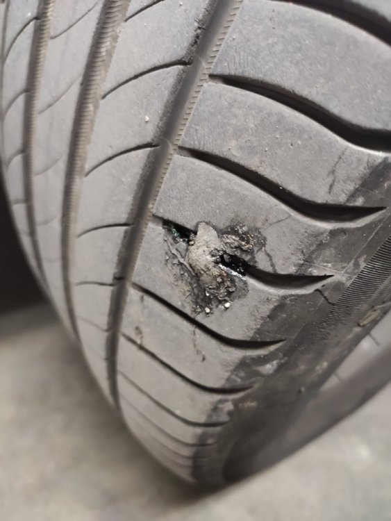

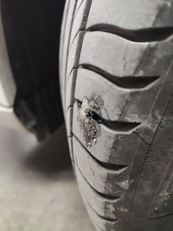

Chanquete Publicado 30 de Junio del 2021 Denunciar Publicado 30 de Junio del 2021 Buenas tardes. La verdad que no se donde encasillar esta pregunta, perdonar si no es la carpeta oportuna. Paso a contaros. Tengo un Q3, hace poco pinche el neumático, el coche me avisó de pérdida de aire y cuando te avisa pocas veces falla, efectivamente era un pinchazo, rueda izq delantera. Lo lleve a un mecánico y me puso una mecha, lo había visto en internet pero nunca lo habían hecho en las veces que pinche y si no pinche 10 veces en la época que estaba desplazado en Zaragoza no pinche ni una (por supuesto había un mezquino vecino que jamás pillamos). Tras leer mil historias sobre arreglar un pinchazo con el método de mechas creo haber quedado convencido de que puede ser tan fiable como otro pero sigo mosqueado en como ha quedado el neumático tras la reparación. Os intentaré dejar una foto, le han dejado como un muñón, estéticamente me da igual pero me preocupa que sobresalga tanto lo que en realidad tapa el agujero. He llegado a pensar si giro la rueda en parado estando la mecha justo abajo presionada con el asfalto, no sé si me explicado. En fin, pues ese es el dilema, no sé si ese trabajo está terminado realmente, es poco fino, se puede mejorar y lo más importante si voy seguro? Espero que alguien me pueda dar su opinión, gracias de antemano. Responder
Harigami Publicado 30 de Junio del 2021 Denunciar Publicado 30 de Junio del 2021 El trabajo me parece poco fino y evidentemente se puede mejorar, pero las mechas son seguras una vez en su sitio. Eso sí, estéticamente te ha dejado la rueda que da pena. Responder
Puffy Publicado 1 de Julio del 2021 Denunciar Publicado 1 de Julio del 2021 Cuantos Km has recorrido hasta la foto? Con el uso, normalmente mejora la estética al ir desgastando la parte sobresaliente de la mecha Responder
Chanquete Publicado 1 de Julio del 2021 Autor Denunciar Publicado 1 de Julio del 2021 Nada, la foto está hecha al llegar a mi garaje después del mecánico, y en estos pocos días habré hecho 20kms. Creo que acudiré al taller para preguntar si ese es el resultado final o puede lijar, cortar... Responder
Carlisu84 Publicado 1 de Julio del 2021 Denunciar Publicado 1 de Julio del 2021 hace 14 horas, Chanquete dijo: Buenas tardes. La verdad que no se donde encasillar esta pregunta, perdonar si no es la carpeta oportuna. Paso a contaros. Tengo un Q3, hace poco pinche el neumático, el coche me avisó de pérdida de aire y cuando te avisa pocas veces falla, efectivamente era un pinchazo, rueda izq delantera. Lo lleve a un mecánico y me puso una mecha, lo había visto en internet pero nunca lo habían hecho en las veces que pinche y si no pinche 10 veces en la época que estaba desplazado en Zaragoza no pinche ni una (por supuesto había un mezquino vecino que jamás pillamos). Tras leer mil historias sobre arreglar un pinchazo con el método de mechas creo haber quedado convencido de que puede ser tan fiable como otro pero sigo mosqueado en como ha quedado el neumático tras la reparación. Os intentaré dejar una foto, le han dejado como un muñón, estéticamente me da igual pero me preocupa que sobresalga tanto lo que en realidad tapa el agujero. He llegado a pensar si giro la rueda en parado estando la mecha justo abajo presionada con el asfalto, no sé si me explicado. En fin, pues ese es el dilema, no sé si ese trabajo está terminado realmente, es poco fino, se puede mejorar y lo más importante si voy seguro? Espero que alguien me pueda dar su opinión, gracias de antemano. por si te sirve de ayuda es completamente seguro y a la pregunta si queda fino no da igual, se va a desgastar porque es banda de rodadura 1 Responder
Chanquete Publicado 1 de Julio del 2021 Autor Denunciar Publicado 1 de Julio del 2021 Gracias Carlisu84 , está mañana he rodado y al llegar a casa he comprobado que va desapareciendo, vamos a darle unos días que he de viajar a ver si estéticamente mejora. Responder
