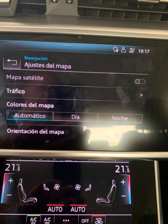

peefepe Publicado 2 de Julio del 2021 Denunciar Publicado 2 de Julio del 2021 Buenas noches. Desde que compre el coche en audiselection, en octubre del año pasado no disfruto de la vista satélite en el navegador. He visto información en el foro del A4 y Q3, pero no se si es similar a los nuestros. En su momento lo consulte con Audi SAC y me derivaron al S.O. mas cercano, pero allí me dieron largas y tenia otros asunto prioritarios. Mi consulta es si alguien de este subforo tiene información sobre el tema. Responder

peefepe Publicado 5 de Julio del 2021 Autor Denunciar Publicado 5 de Julio del 2021 Me han contestado. La explicación es que desde finales del año pasado ya no tienen el soporte de Google Earth. Desde enero usan otro sistema para mapas satélite, y me dice que mi vehículo no lo soporta. Que cosas mas raras..... Responder

joseluis__79 Publicado 7 de Julio del 2021 Denunciar Publicado 7 de Julio del 2021 (editado) A mi me pasó igual al poco de comprar el coche. Tengo que hacer memoria pero la solución fue entrar en un menú para restaurar a estado de fábrica los servicios de audi connect (tal vez también de navegación pero creo que solo connect) busca ese menú y reinicia primero audi connect solo.Fue reiniciarlo, meter otra vez mi usuario(mail) y contraseña y al momento se arregló Dime por aquí si lo consigues si no me meto en mi coche y te busco ese menú y te digo. Me pasaba igual, solo se veía mapa normal sin google y se me ocurrió hacer eso y se arregló, se ve que se queda algo pillado. Editado 7 de Julio del 2021 por joseluis__79 Responder
gonchito Publicado 28 de Febrero del 2022 Denunciar Publicado 28 de Febrero del 2022 Si no me equivoco , si tienes contratado si lo verás vista satelite, los que tienen contrato para tres años hay que entrar en el menu y volver activarlo. No obstante han tenido problemas con los servidores y se les ha caido un par de veces el sistema, asi que cuando lo pierdes si aún tienes contratado como he dicho hay que volver activarlo..... Responder

reider Publicado 11 de Octubre del 2022 Denunciar Publicado 11 de Octubre del 2022 Hola, yo tengo el A6 C8 45 mil hibrid, 2019, en la pantalla que ilustras ajuste de mapas..mapa satelite le das al botoncito para la derecha y queda conectado, a mi a veces se desconecta solo no se si por andar desde casa conectandome a Mayaudi y tocar algo sin darme cuenta o que.. pero se lo pongo otra vez en le mmi y a rular. y decirte que en may aydi te puedes descargar los mapas completos actualizados cada seis meses.. yo lo e hecho hace un par de meses y traia mapas 2022-23 descargue en un usb te dicen como hacerlo y como tiene que estar el soporte, creo que es FAT y donde el apollabrazos se lo conecte en el primer conexion,,tardo dos horas o algo mas.. por miedo a la bateria lo deje arrancado, quiero entender que borro todo e instalo de nuevo.. pero hace tres dias a las 22:15 con la pantalla del navegador encendida sin poner destino, boala actualizacion pendiente descargandose. sale un cochecito con una nube encima y la barra de descarga y despues la de instalacion y trada como media hora.. lo compre en septiembre del 21 y a los seis meses mas o menos hizo lo mismo el solo a la misma hora y sin poner destinos.. Un saludo Responder
