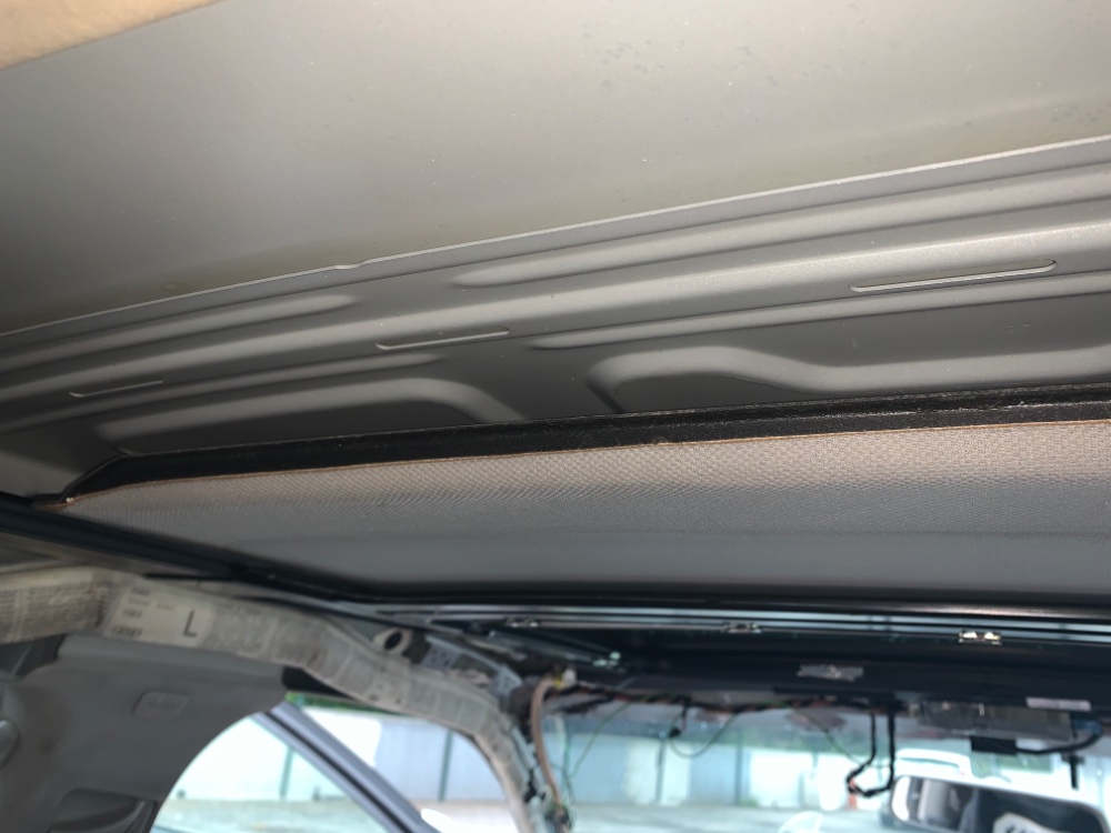

Buenas compañeros. Aprovechando que tengo el techo desmontado para tapizar, después de que una de las salidas de agua se soltará y tener una auténtica catarata en uno de los días lluviosos,  tenía la idea de poner el color del tapizado como el sline, pero veo un problema y por más que he buscado no he encontrado información de como quitar el corredizo sin tener que desmontar todo el techo completo
la marca es webasto

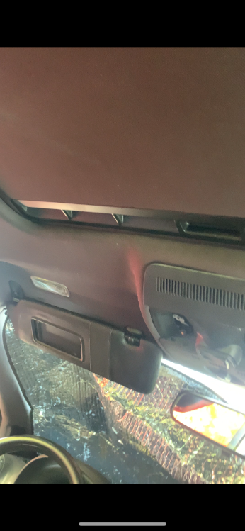

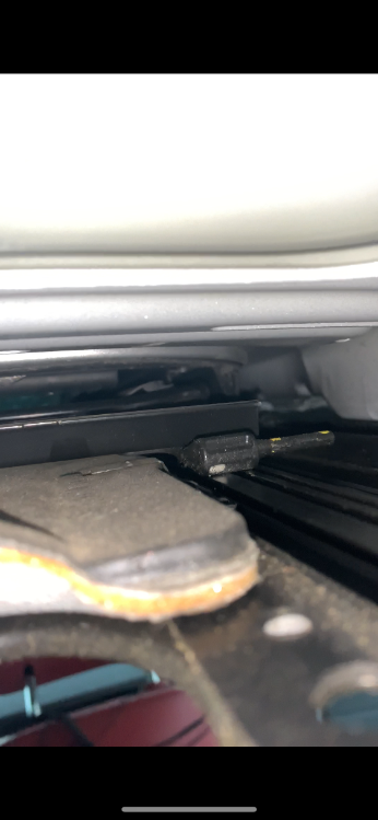

Buenas después de mil respuestas es de agradecer... ya la dejo yo para el siguiente desmonte el techo completo es marca webasto la trampilla lleva 4 grapas con 4 tornillos que encarrilan con una guía” se sueltan y sále el corredizo para poder tapizar. Si no eres hábil o tienes bastante fuerza Recomiendo 2 personas para desmontar el techo, después de bastante trabajo y días ya tengo casi todo montado y el techo tapizado y los plásticos pintados  Del mismo color saludos.

Entonces no es posible sacar la "cortina" sin desmontar el techo completo?
buen trabajo te has pegado
Que yo sepa no.. busque por varios sitios y no encontré información, si que en un vídeo de un golf4 decían que quitando el cristal del techo Salía la cortinilla pero por dimensionareis lo dudó. Pues la verdad que un trabajo de la leche me falta los pilares del cinturón y ya está finalizado
Y como apunte he visto que alguna gente se quejaba de un ruido en el techo solar son las grapas que sujetan el techo el tapizado debajo del cristal hay un Marco de metal y ese es el que ancla con las grapas del techo y de ahí sale ruido metálico
