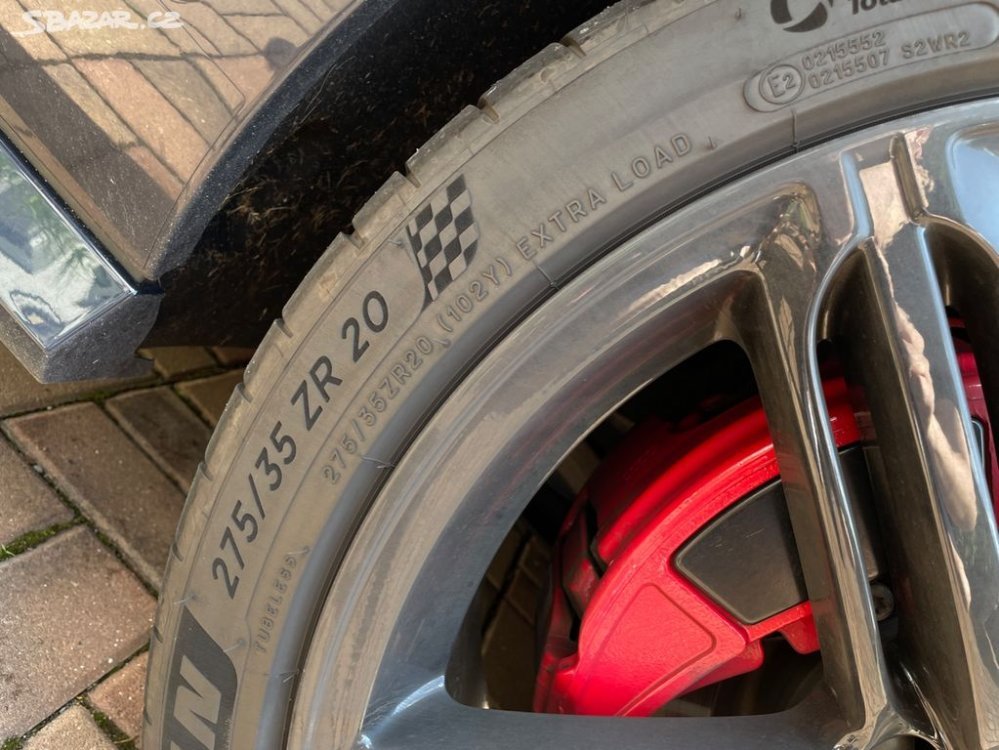

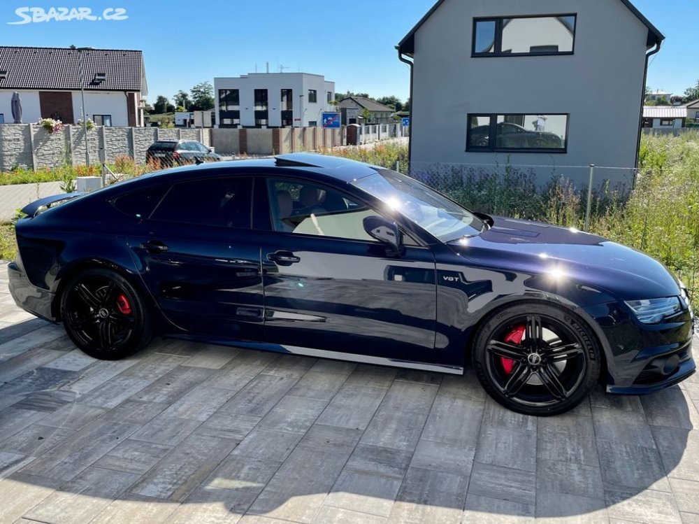

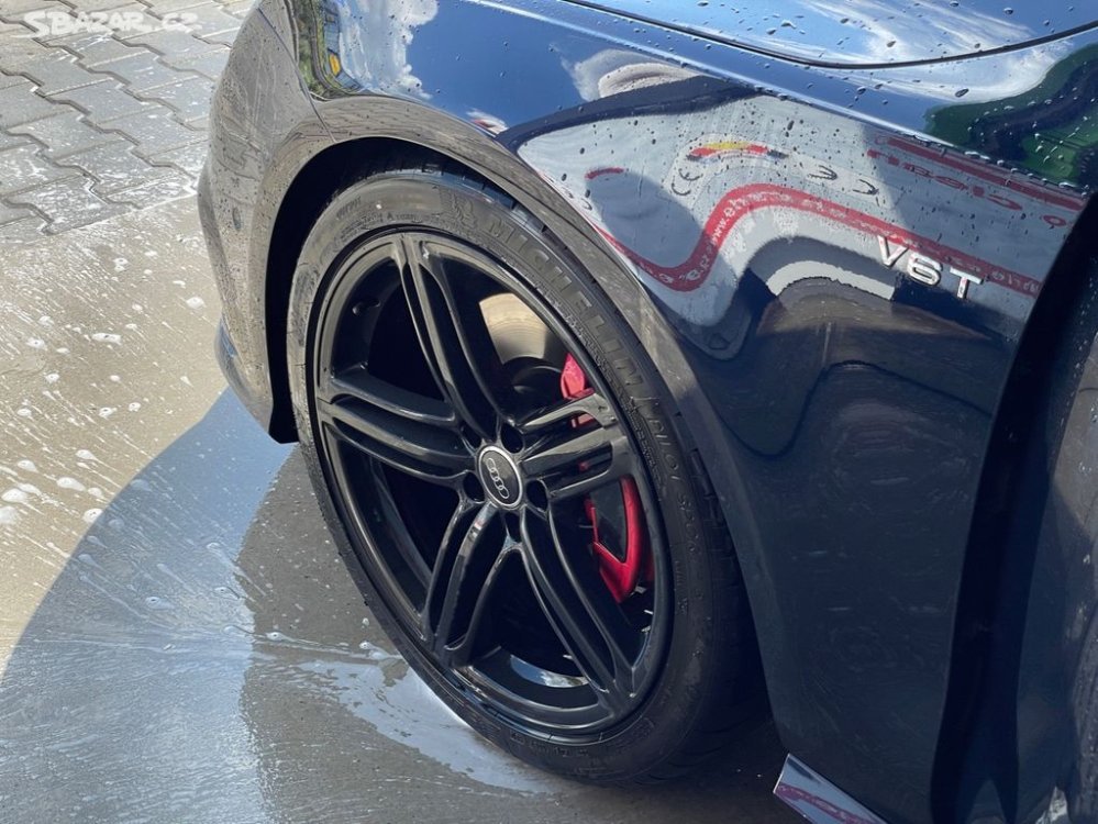

Muchas gracias, al final voy a montar bridgestone potenza s001 en 275/35R20. El del taller no me recomendó Pirelli aunque a mí me han ido muy bien las pzero, me dijo que las fabrican en China, cosa que no se. Mando fotos de un a7 montando la 275/35 R20 en una llanta 20x9j,  el cual hablando con el dueño me dijo que van de lujo. Un saludo.
