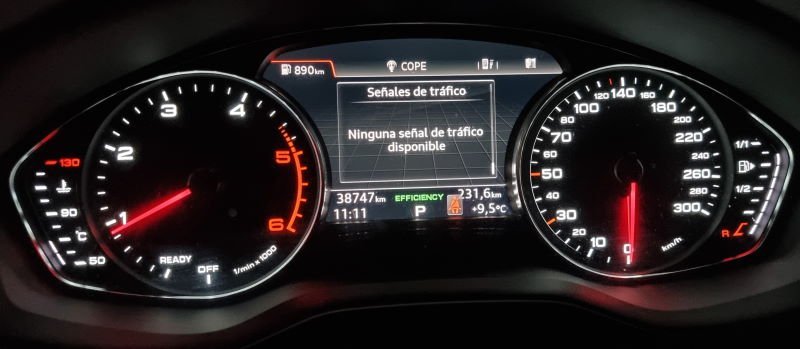

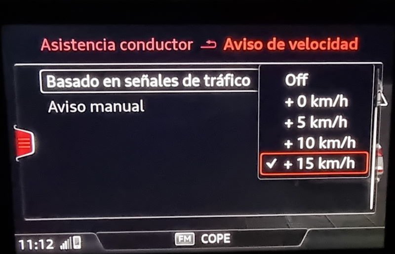

Q5_2017_VLC Publicado 4 de Abril del 2022 Denunciar Publicado 4 de Abril del 2022 NO hubo suerte!! El fin de semana, bajo la dirección de otro forero intentamos activar el reconocimiento de señales con la app de OBDeleven, no dio ningún error. En la pantalla del MMI ya aparece la opción de ajustar el aviso de velocidad basado en señales de tráfico. Pero en el cuadro, donde deberían aparecer las señales, aparece el mensaje "Ninguna señal de tráfico disponible" Lo que sospechamos es que la cámara frontal necesite una actualización de firmware. Habrá que seguir investigando. Responder
Mochi83 Publicado 9 de Mayo del 2022 Denunciar Publicado 9 de Mayo del 2022 (editado) Buenas tardes amí me pasa lo mismo no reconoce ninguna señal el mensaje es el mismo ninguan señal disponible Editado 9 de Mayo del 2022 por Mochi83 Responder
Q5_2017_VLC Publicado 9 de Mayo del 2022 Denunciar Publicado 9 de Mayo del 2022 En 9/5/2022 a las 14:51, Mochi83 dijo: Buenas tardes amí me pasa lo mismo no reconoce ninguna señal el mensaje es el mismo ninguan señal disponible Expand Te falta actualizar el firmware de la cámara delantera. Mira aquí Responder
