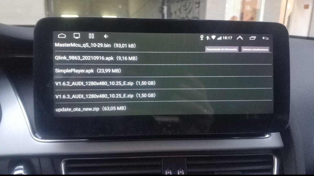

Hola, me salen un montón de actualizaciones.
El chico que me la monto me dice que no actualice la versión.
He intentado actualizar desde ese menú la aplicación de Qlink, hace la descarga pero luego no me deja instalarla.
Alguno habéis actualizado algo desde este menú?

hace 10 horas, Riromoge dijo:
Hola no te deja instalar hasta que no marcas la casilla de borrar datos y te borra todo lo que instalaras tu
