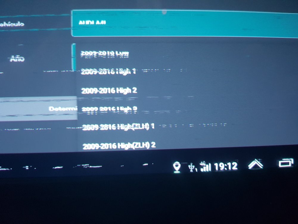

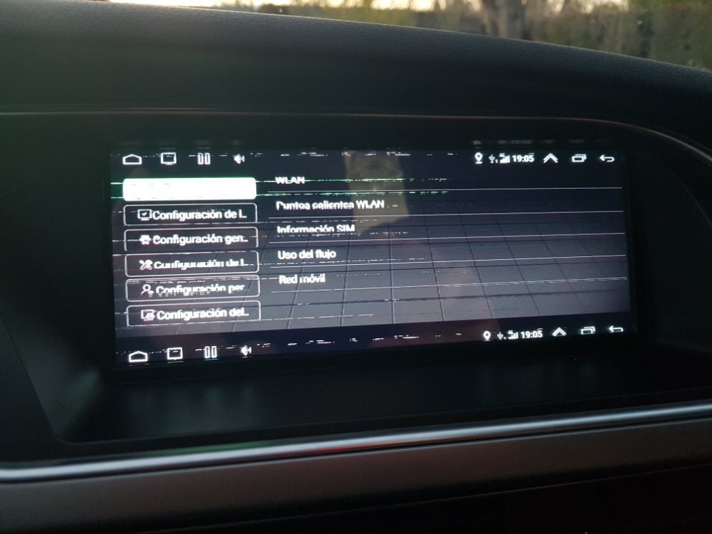

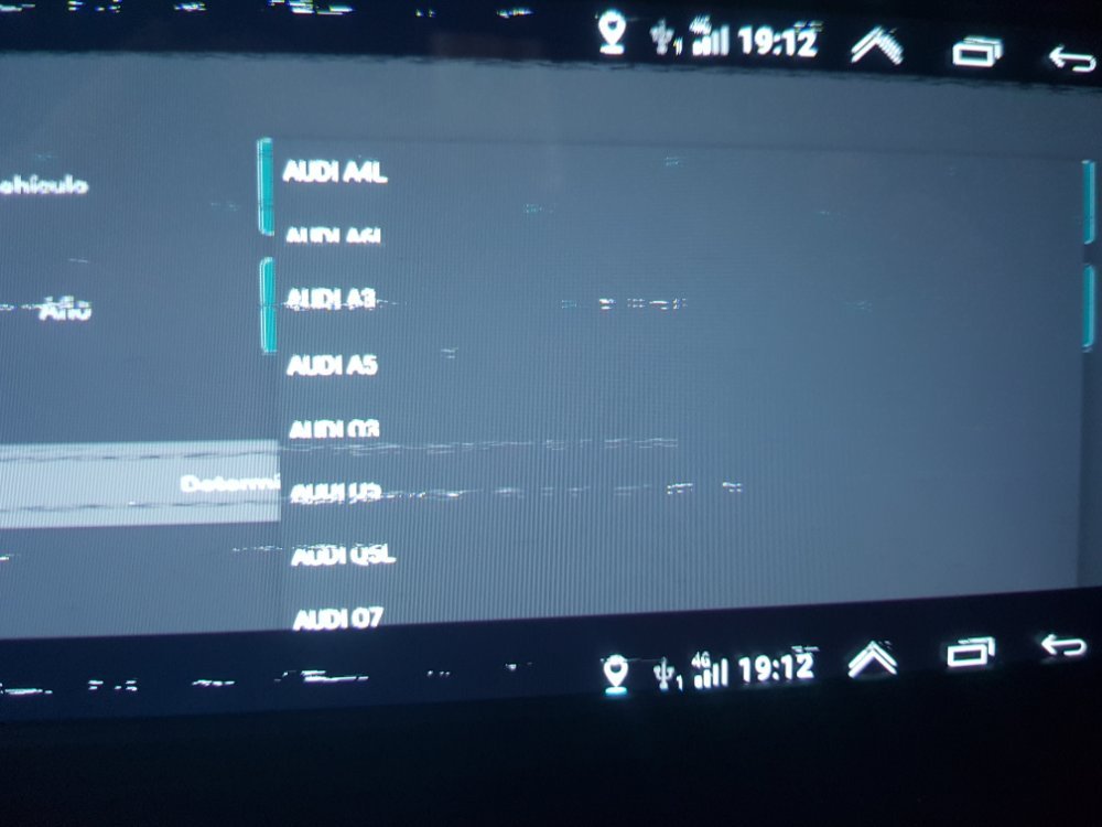

Hola de nuevo, Hoy instalé la cámara trasera y todo genial, pero al cargarle el fichero compartido me pasa lo de las rayas que se da solución en la primera hoja del post.
El tema es que también está la solución pero no me funciona. Tecleo 8888 y al seleccionar el vehículo no doy con una solución.
Mi coche es un A4 B8 facelift del 2012 con radio concert y la coika es la 8,8".
Creo que debería seleccionar A4L en el primer menú y luego 2009_2016 low..  pero he probado con otras y doy con ello.
A ver si podéis ayudarme
A ver si podéis ayudarme. Gracias
Hola compi, eso me paso a mi hace unas versiones. Es algo relacionado con la mcu, te pasa el chino un .bin lo metes en el pendrive, actualiza y te lo soluciona. Te ha pasado con la 1.63 ? Yo ahora estoy con la 1.62 y bien excepto por la nueva actualización con CarPlay que te quita 1/4 pantalla a la derecha, no se si con la 1.63 lo han quitado y dejado como está antes. Confírmanos que pusiste la 1.63 y te salieron las rayas.
un saludo

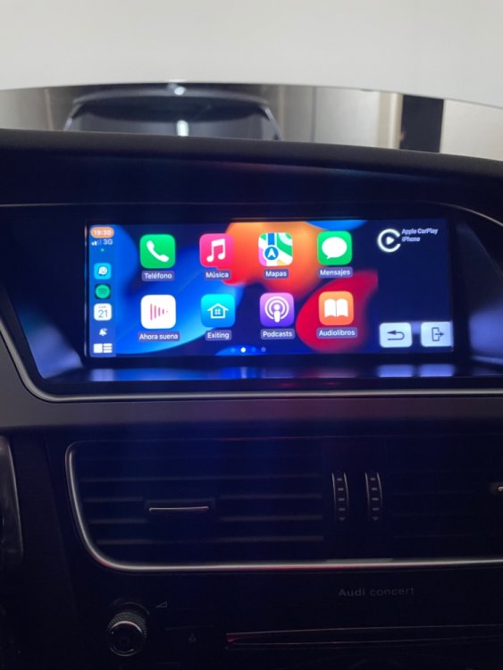

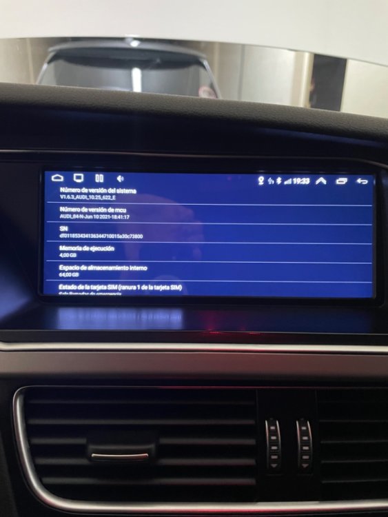

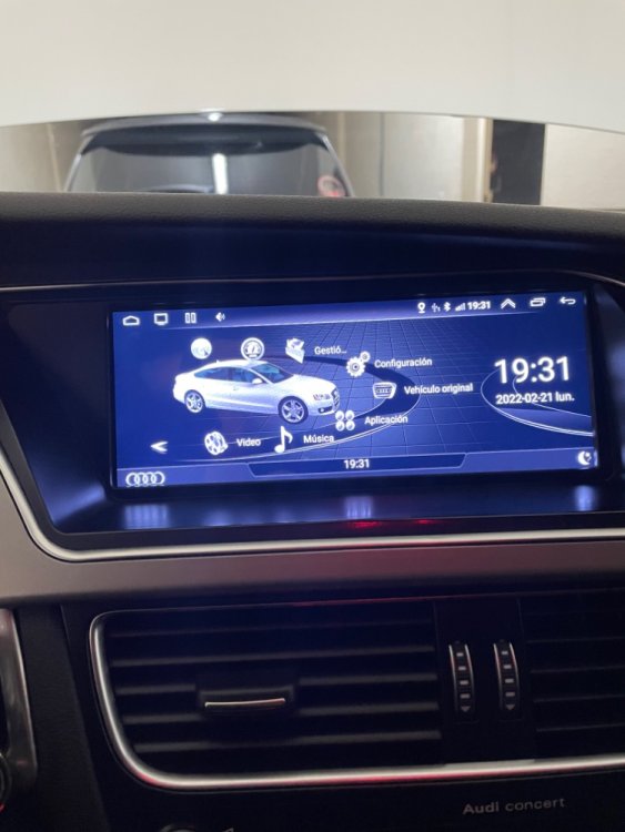

Bueno pues os comento la actualización 1.6.3 el arranque bueno como siempre, te guarda la configuración que tenías pero no las aplicaciones toca meter todo y actualizar no he tenido ningún problema con el Google play metes tu cuenta y te salen las aplicaciones que tenias instaladas y a instalar
Sobre CarPlay lo emparejas por bluetooth y conecta mediante qlink igual, en mi caso ha sido rápido, pero sigue igual
La verdad no se que diferencia hay de una actualización a otra
No hay rayas al iniciar no se habrá que probarla un poco más
Os pongo unas fotitos 58C1C7D7-EE7F-4CED-9DA6-899EF5C816E4.jpeg.b68ac7e4259b63414c597282631e2be7.jpegB93784F3-C5E5-4A41-8734-735D272B5832.jpeg.025ec209a7f20ee4e865fad9c4b982ca.jpegC59943A0-301F-47A3-B774-A654BA2E5737.jpeg.7a200fe4009ff87f982287aa7da3ee2b.jpeg
