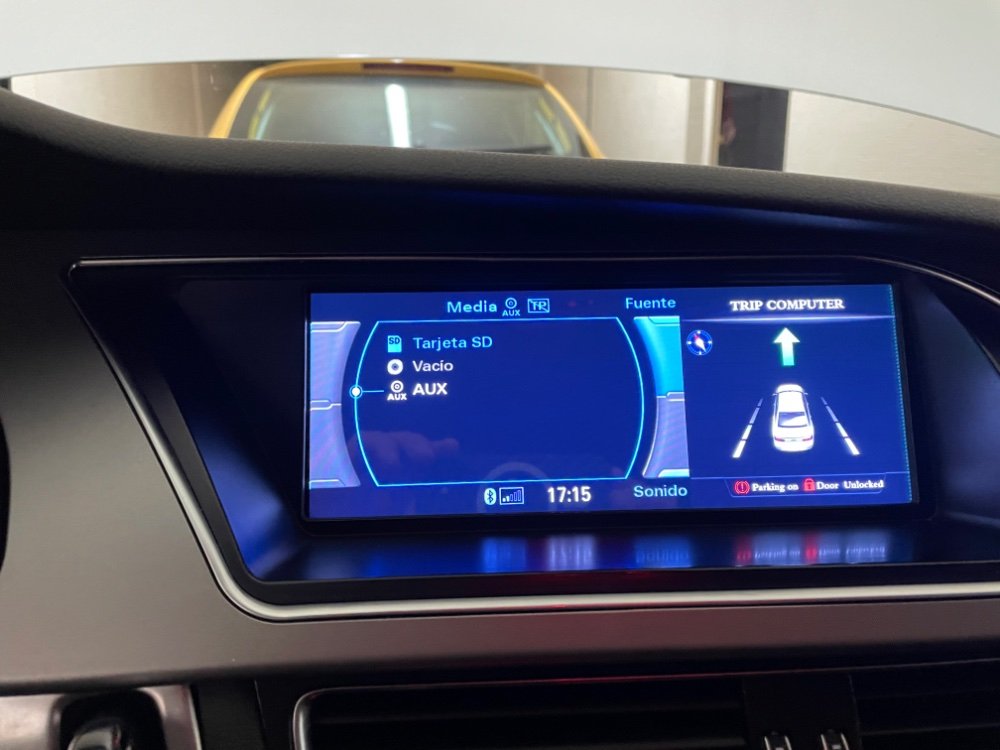

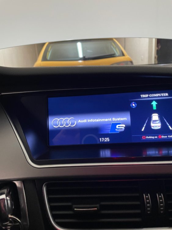

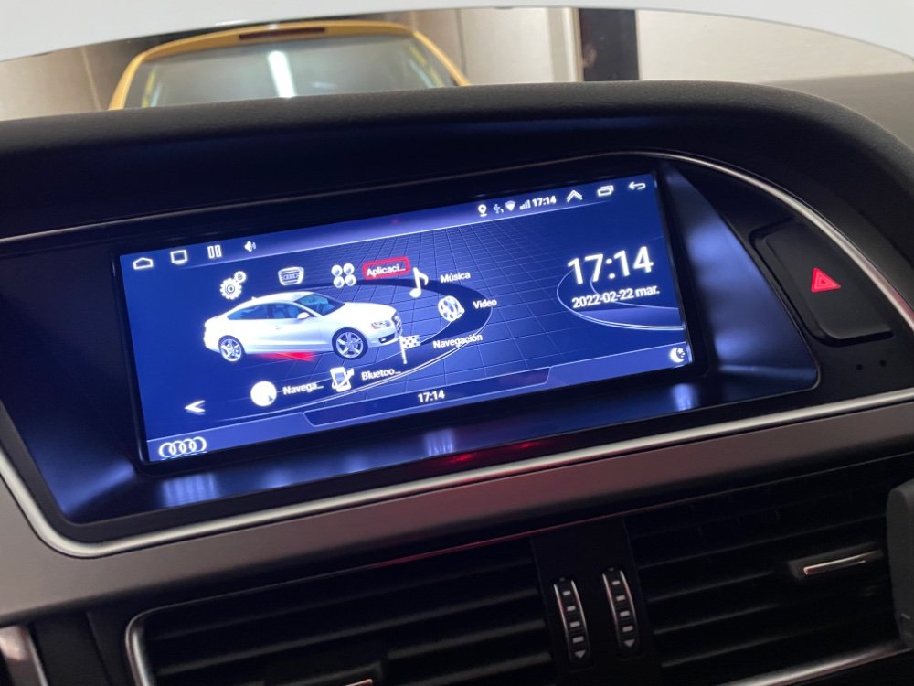

Bueno siguiendo mi costumbre de toketear todo he actualizando la mcu desde el coche a la versión 8844 teniendo ya montada la actualización 1.6.3 y he tenido una grata sorpresa, he conseguido lo que quería: manejar la pantalla íntegramente desde el volante sin tocar, con solo la ruedecita y el botón mode y para navegador la tecla nav y lo que me tenia quemado que era que el menú original de coche se cortaba un poco por la derecha
Ahora no, el color de las letras cambia a azul
Ya no toko masAB828C38-3CBC-4F77-BC69-B5B2F55595EE.jpeg.6c677aec82e5a1bf020fde8d337b0411.jpeg34446F84-71B8-42CA-AF9F-50F38D1A9F2E.jpeg.445df7fea235ca9d652b282526b16f9d.jpegBA48A476-BA6F-4B8D-9662-EAD05CB6A363.jpeg.084a0c32096140c30b5a60f7bb2d1782.jpeg
