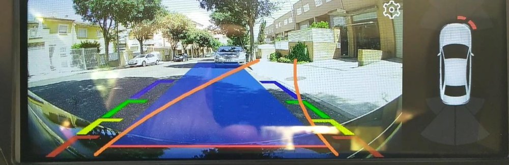

En 8/8/2021 a las 21:14, Abta5 dijo:
Que cámara trasera habéis montado en la pantalla coika 8.8''. nose si soporta las cámaras AHD1080P. O 720P.  O el otro formato cvbs720.
YO he probado una Greenyi en concreto la del modelo E de estas https://es.aliexpress.com/item/32877719761.html?spm=a2g0s.9042311.0.0.354663c0RVacWq
He hecho la preinstalación conexiones de cableados y funciona bien , solo me falta solucionar que no se si es pq no he codificado aun nada con Vagcom, que no me suenan los zumbadores del ParkAssist.  yo  la conecte al RCA AHD1080 de la Coika y sin problema y calidad de imagen genial.  Ese modelo trae direccionales tambien

En 10/8/2021 a las 14:11, konami dijo:
Gracias por la información, hablé con el chino que le compre la pantalla coika y me dijo que la pantalla admitia AHD1080,
he visto tu enlace y seguramente me decante por la opción D(170° y ahd1280x720) por qué otras que he visto HD tienen un aro dorado en la cámara que no me gusta, la verdad.
Ya me dirás si la tuya lleva ese aro dorado en el objetivo y si el giro de las lineas en pantalla funciona.
