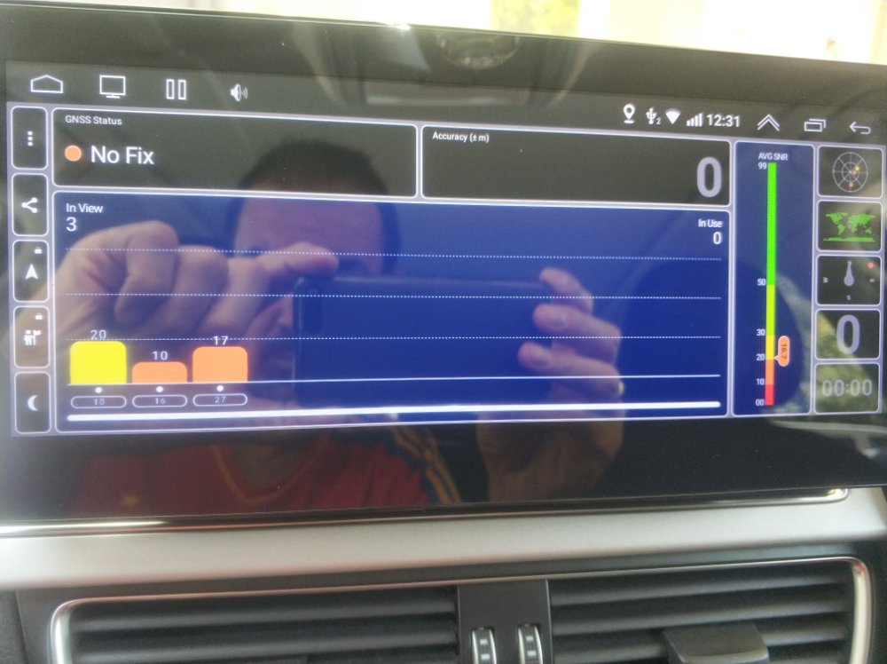

Hola, tenía problemas de GPS y he actualizado la versión de software a la 1.6.5.
Después de actualizar sigo con problemas de señal GPS.
Alguno habéis tenido el mismo problema?
Alguna sugerencia para hacer en el equipo?
Hola,yo de entrada comprobaría con varios navegadores,maps,sygic,waze,a ver si el
problema lo tienes con todos,en ese caso miraría la conexión y ubicación de la antena,
normalmente va en el centro del salpicadero arriba,finalmente si continua con una mala
señal me haría con un cable de este tipo,seguro que los hay en ali pero de las mismas
caracteristicas que la antena que llevas ahora.

Muchas gracias por la respuesta.
Este cable sería para coger señal de antena GPS del coche ?

Si,va directamente a la antena del coche,mejor señal deberías tener.

La señal que coges es la de la antena oem queria decir,no que el cable vaya alli

Asi es. La ganancia en señal es muy grande.
Yo compré éste:
€ 10,75  35%de DESCUENTO | Azul Fakra C macho a 1xFakra C hembra ángulo recto Y 1X SMA macho 90 grados Y tipo divisor de navegación GPS Cable de extensión de antena

El conector Fakra del GPS original está conectado en el módulo multimedia,no?

Correcto. Es el conector azul que está justo en la parte trasera de la unidad MMI.
