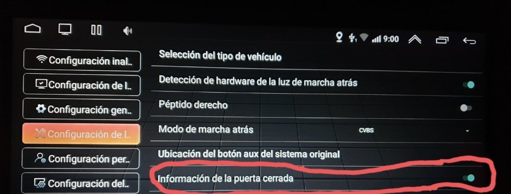

En 22/7/2021 a las 1:01, asanchezb dijo:
Que tal;
Yo tengo una coika , y me paso lo mismo.
Tienes que ir a ajustes-->configuración de pantalla y selcciona una audi A4   . Con audi q5 tambien funciona.
Cambias este ajuste y problema solucionado.

Buenas tardes compis!! justo acabo de instalar la pantalla coika yo también y tengo el mismo problema.
la cuestión es que mirando en ajustes no encuentro el apartado para seleccionar el modelo del coche.
si me pudierais indicar un poco mas.
mil gracias!!

hace 6 horas, TheMouMAn dijo:
disculpad mi ignorancia y el doble mensaje, pero este menú como se accede? es en la Coika?
A ese menú de configuración se accede mediante contraseña (suele ser 8888)
Como ves en la primera linea, ahí podrás seleccionar el tipo de vehículo (A4 o Q5) y el tipo de equipo que monta de origen. High si es con navegador OEM  y low si no lo lleva. Haz alguna prueba para verificar que los botones originales funcionan bien con la nueva pantalla y si no pues cambia a otra opción. Es bastante sencillo aunque la primera vez cuesta coger la dinámica...
Un saludo
hace 16 horas, Farn68 dijo:
Un saludo
Vale ya se como se entra! me faltaba saber desde donde se accede pero al final di con la tecla!
mil gracias por la ayuda!

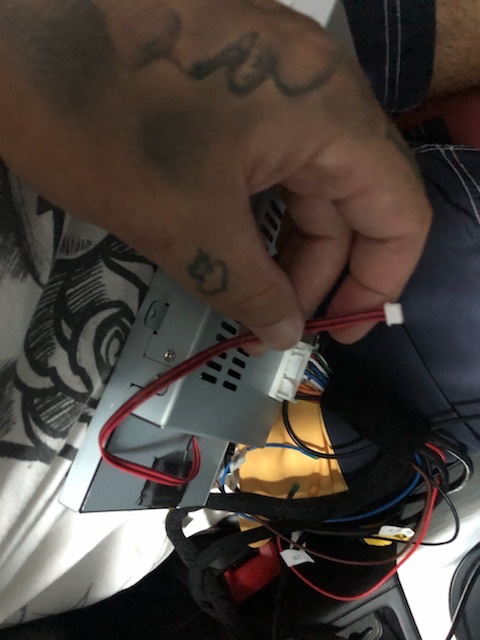

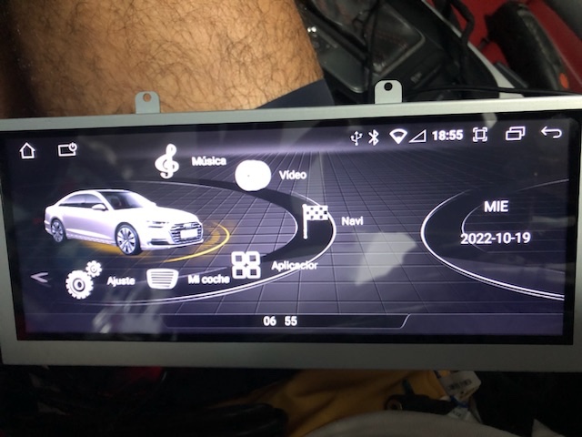

Hola muy buenas, antes de todo me presento ya que soy nuevo por aquí aunque llevo tiempo siguiéndoos. Mi nombre es Agus soy de barcelona y hace cosa de un año poco adquirí un s4 del 2011, dicho esto aquí van mis preguntas..
Ayer me llegó la pantalla coika de 8,8 de 8-64gb. Y hoy al instalarla veo que el formato no es igual que el vuestro, que ni tengo el simbolito de audi en el lado inferior izquierdo y luego la presentación de las apps. Y a más a más hay un cable que ni idea de donde va..alguien tendría algún manual que le haya mandado el chino y demás?  Aquí os adjuntos unas fotos. Un saludo y
 Muchas Gracias.
hace 6 horas, gufi3883 dijo:
Hola.
Si no recuerdo mal ese cable es para el micro e iba conectado junto al botón de los 4 intermitentes, en el marco que te viene con la pantalla.
Hola, si gracias, ya me lo ha comentado el chino. Por cierto, sabes si el usb se puede ver por carpetas? Es que no me salen carpetas, me salen todas las canciones mezcladas directamente. Porque el usb original se pierde no?

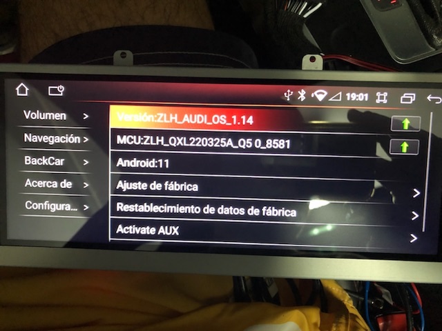

buenas compi debe ser una versión mejorada. Yo estoy bastante descontento con el micro y las llamadas. Se oye fatal y se corta, tengo el maños libres original y siempre se pasa al bt de la coika, si quito el bt no me funciona el carplay…y el carplay tarda mucho en conectar muchas veces. Probé con un coche con cable y que maravilla. No entiendo porque coika no da la opción con cable…solo para android. Ya nos contarás. Voy a preguntar al chino a ver si hay nuevo soft.

Siempre hay que conectar la nueva pantalla/tablet android, a una entrada auxiliar de audio del mmi o radio concert. Si tiene que ser a ami pues tendras que tirar el cable.
Al ami de la guantera del copiloto? Y ese cable que hace y donde va conectado?
un saludo
Si lo hay, van por la versión 1.24 si no recuerdo mal. Yo a ver si termino de montarla..que estoy a la espera de la cámara.
hace 6 minutos, AgusStyle dijo:
Gracias x contestar tan rapido. No la tendrás x ahí para meterla por usb ? yo le pregunté hace un mes y me dijo que no había nada nuevo. Esta es la que tengo y me sale una nueva si doy detectar actualizaciones pero no la puse por si acaso.
un saludo
hace 21 minutos, Tio_Rafiki dijo:
un saludo
Ahora te paso el enlace, pero mi menú no se ve así, a ver si van a ser diferentes. Por cierto, sabes si es necesario conectar un cable al ami de la guantera del copiloto?
Darle audio a la pantalla. Es el aux in de la radio de serie, puede ser a traves de una toma auxiliar o del AMI.
hace 33 minutos, amgtyper dijo:
Pero yo ya tengo audio sin conectar ese cable. Es que ahora el chino me esta diciendo que el usb de serie no lo pierdo, y claro el usb va en el AMI.
