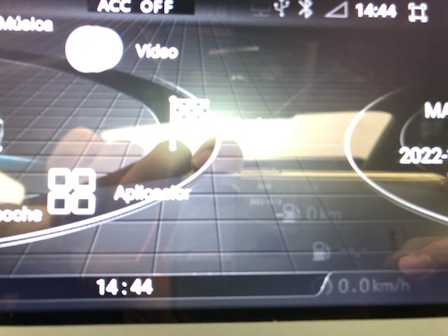

Ok, ya te diré..yo he actualizado, pero ahora montándola y probando cosas mientras voy montando. Y ahora me ha salido en la imagen principal de fondo la imagen de otra cosa..y el acc off no se va

hace 1 hora, AgusStyle dijo:
Reiniciala, usas carplay ? tienes manos libres original en el coche ?
hace 16 minutos, Tio_Rafiki dijo:
La mia no tiene la opción de reiniciar o por lo menos no la encuentro. Lo que si he hecho es volver a los ajustes de fabrica y nada. Carplay aun no lo he utilizado, y si tengo manos libres original
