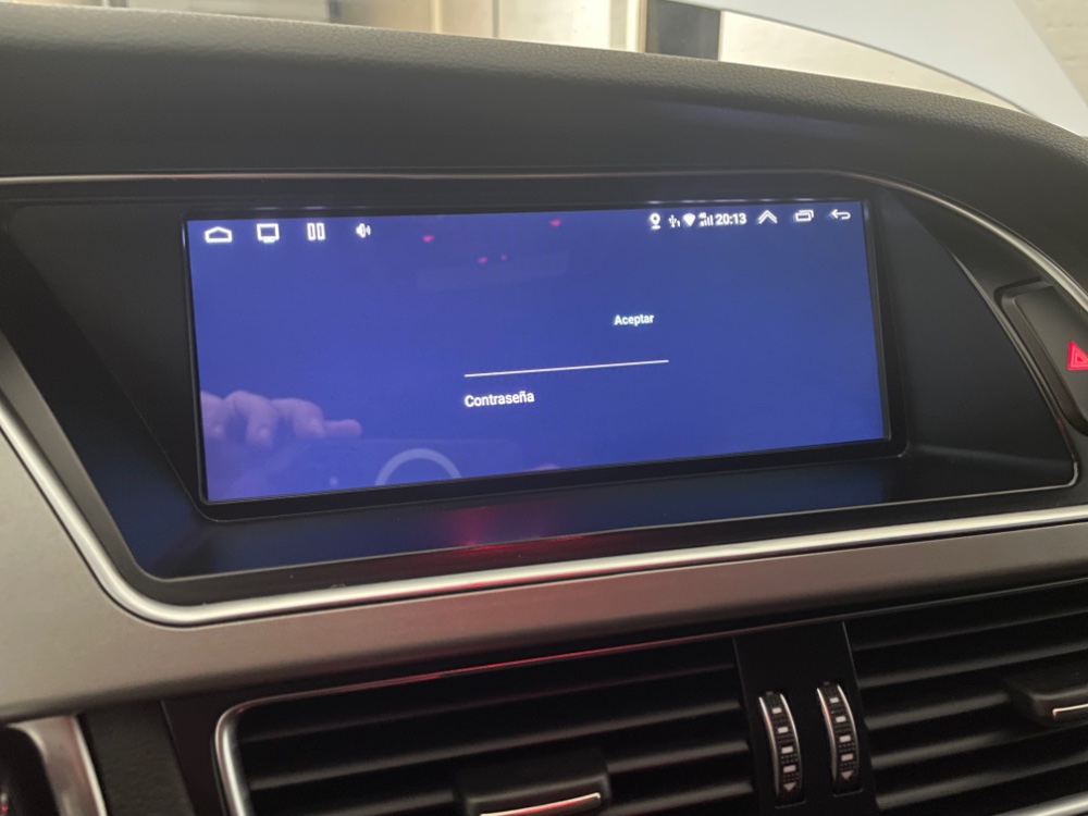

hace 4 horas, Sycar dijo:
Hola a todos
Despues de actualizar a la versión 2.0.5 si quieres meterte otra vez en buscar actualizaciones te pide una contraseña y no es 8888
alguien la sabe? o toca preguntar al chino
gracias de antemano

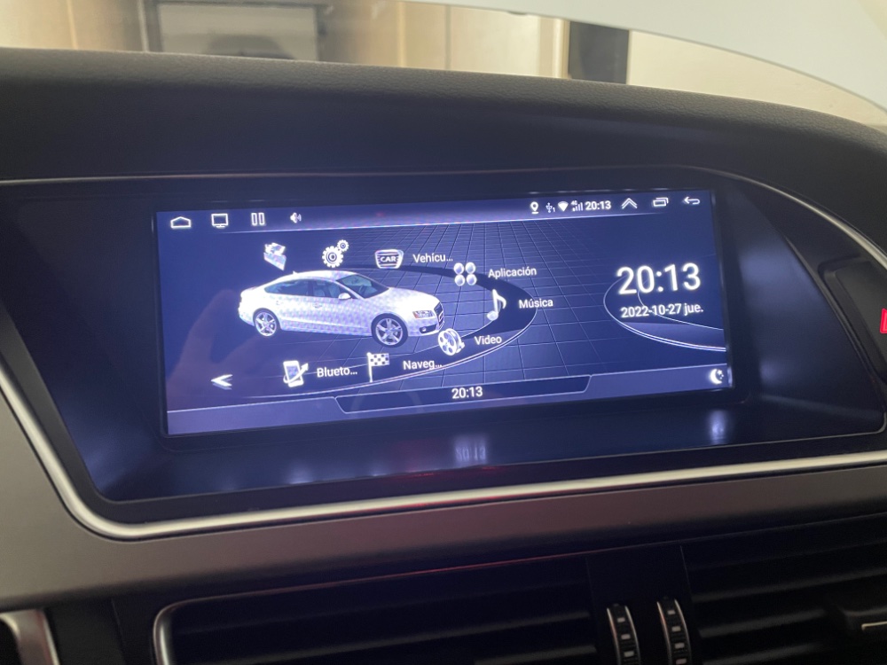

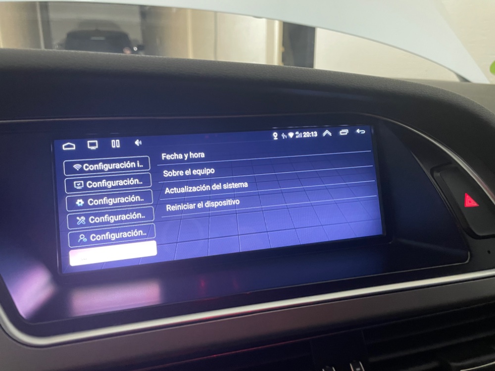

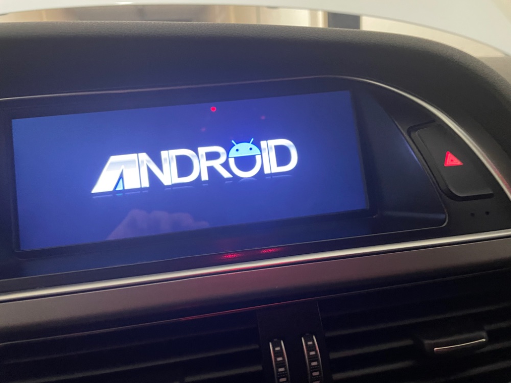

hace 12 horas, Sycar dijo:
Algunas fotos
Hola Sycar.
  Yo también he actualizado a la última versión aparecida para mi pantalla, que es la 4.0
(10'25") y ahora inicia como la tuya...
  En mi caso el problema viene al intentar acceder a "configuración " pues me dice que no funciona la aplicación.
   Lo primero que hemos perdido ha sido el "Boot logo" y la imagen de Audi al arrancar el sistema. Esto es lo que me ha contestado el vendedor:
Estoy en contacto con él para ver si puedo hacer DOWNGRADE....porque ha sido un error actualizar.

Si quieres acceder al menú de actualización por si te aparece la anterior tienes que meter pass 9999
hace 36 minutos, Sycar dijo:
Gracias por la info. Espero poder acceder de una forma u otra...😕
