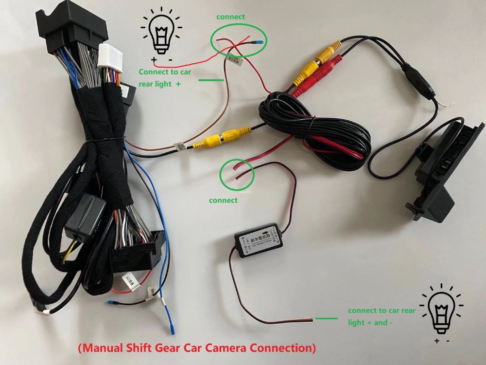

Buenas tardes. Voy a instalar una camara de marcha atras en una pantalla Coika de 10.25, el chino me ha enviado un esquema con la instalacion. En principio la instalacion en el porton no me parece dificil por que me indica que tome el + y -, con el rele de la bombilla de marcha atras. Mi problema principal aparece en la conexion donde el cableado de la pantalla, ya que me indica que debo conectar tres cables juntos, incluido el + de la luz de marcha atras y no se de donde sacarlo en la parte delantera. Gracias. Os adjunto el esquema
Es un a4, b8 prefacelit. Gracias
hace 5 horas, guzmanct dijo:
Creo que has interpretado mal el esquema.
Del cableado que sale de la pantalla debes conectar el RCA amarillo y el cable (back o rear cam) del círculo con los cables iguales que habrás pasado desde el maletero.
El resto ya es bastante simple. El positivo de luz marcha atrás al positivo del filtro (cable rojo). El otro extremo que sale del filtro es el que va a la alimentación de la cámara.
El negativo del filtro a masa (cables marrones en el maletero). El otro extremo al cable negativo de la alimentación de la cámara.
Y listo. Fácil.😉

Eso tenia pensado yo, pero el chino me ha enviado esto:
pase un cable largo (alrededor de 5-6 m de longitud) desde la luz de marcha atrás del automóvil. Conéctelo con el cable "360 inverso" y el cable amarillo de la cámara juntos (3 cables conectados juntos), entre la cámara y la luz de marcha atrás es necesario conectar un relé de cámara.
